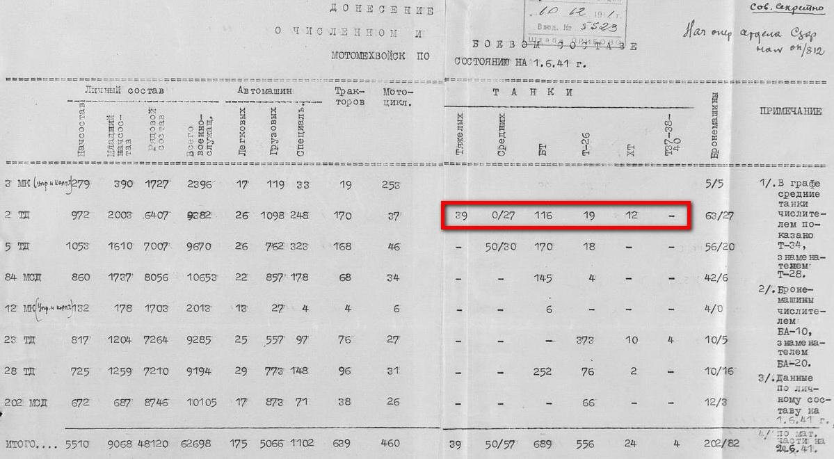

На 1.06. Так, ради праздного любопытства
ПОВО на 1.06.1941.jpg [ 119.19 КБ | Просмотров: 13246 ]
 Заголовок сообщения: Re: Обзор округов. Прибово.
СообщениеДобавлено: 15 мар 2025, 18:01
Смущает наличие кв?
СообщениеДобавлено: 15 мар 2025, 21:39
Да, 20 КВ, возможно КВ-2, проглядели...
Смущают БА-10 в Управлении 12-го МК: по таблице (1.06) 4, из ФИ Бои в Прибалтике на 22.06 - 18
По отправкам в ПрибВО БА-10 вообще не значатся. или уже после 10.06
СообщениеДобавлено: 15 мар 2025, 22:07
Да, не учли кв-2 в таблице. Про управления 3 мк не подскажу, не знаю.

Возвращение к Т-28. 2-я ТД в общей сложности вывела в поход 13 танков из 27. У Исаева в одной из книг есть таблица по 3-му МК
Снимок экрана (379).jpg [ 45.25 КБ | Просмотров: 13056 ]
Следует, что всё же 14 Т-28 находились в заводском ремонте.
Правда, не понятно, почему в таблице 58 т-28, а не 57
СообщениеДобавлено: 16 мар 2025, 00:26
потому что он там был на 25 мая 1941.
Машина отправлена на экраниоровку на Кировский завод
В месте с 10 танками 1 мехкорпуса.
Фактически обезличенные но учтены за лво.
Я так и не понял, что такое обезличка на 1 июня 1941.как она формировалась.

"потому что он там был на 25 мая 1941.
Фактически обезличенные но учтены за лво."
Начиная с 1 сентября 1940 в ПОВО неизменно 57 Т-28. Получается, что во 2-й ТД было 14 в наличии и 13 в КР. У Коломийца наоборот: 13 в наличии и 14 в КР на РБ № 7
