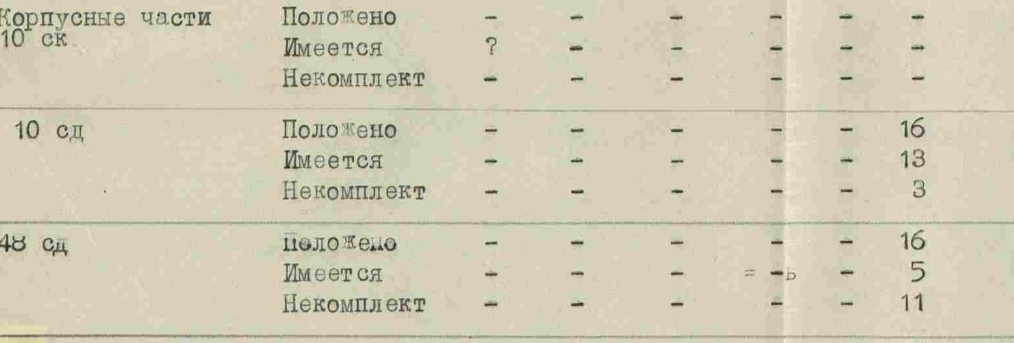

Прибово.8 а
IMG_20260401_181419.jpg [ 131.12 КБ | Просмотров: 193 ]

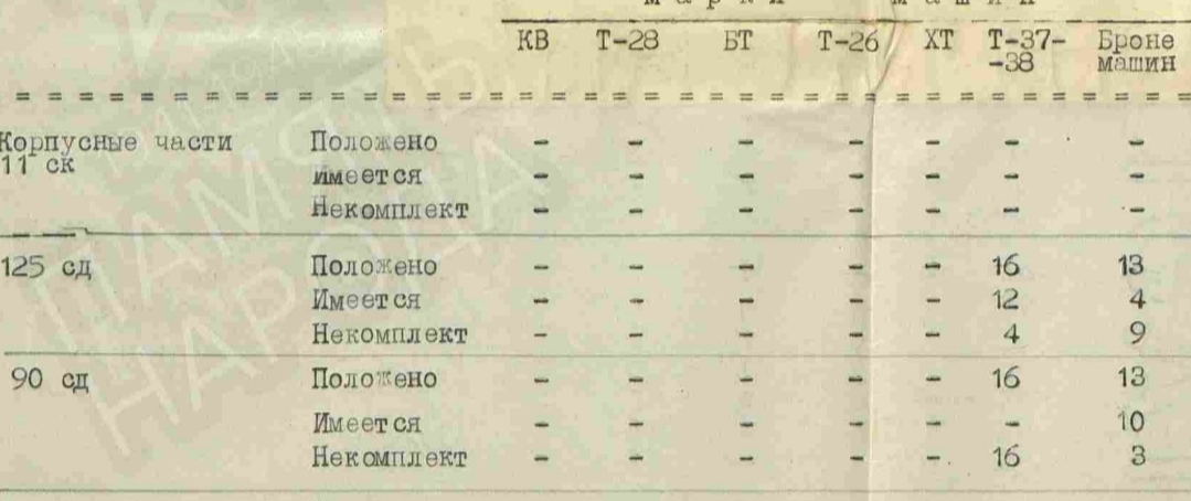

 Заголовок сообщения: Re: Танкетки.
СообщениеДобавлено: 01 апр 2026, 20:18
Сообщения: 1191
1 часть
IMG_20260401_181722.jpg [ 212.26 КБ | Просмотров: 192 ]

Сообщения: 1191
Прибово.
На 1 июня
10 сд т-38 (6)+т-37 (4)
Дополнительно получила в июне 3 танкетки .я так понимаю т-38 (1)+т-37 (2).
Путем остатка машин получил.таблица из фонда 8 а выше
125 сд т-38 (12)
126 сд т-38 (4)+ т-37 (12)
23 сд т-38 (16)
5 сд т-38 (16)
33 сд т-38 (14) т-37 (2)
11 сд т-37 (16)
16 сд т-37 (16)
48 сд т-37 (5)
67 сд т-38 (16)
23 ТД т-37 (4)
