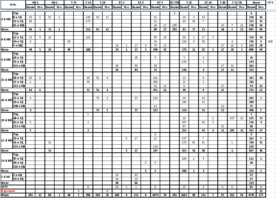

СообщениеДобавлено: 14 ноя 2024, 19:14
Снимок экрана (362).png [ 72.44 КБ | Просмотров: 12644 ]

СообщениеДобавлено: 14 ноя 2024, 20:33
По КТТУ у Коломийца интересно:
на стр. 131 в первом столбце на май 12 БТ-2 пулем
во втором столбце на апрель 10 пулем
Видимо 2 танка в ремонте. К апрелю вернулись? Или учитывались чисто по списку?

 Заголовок сообщения: Re: КОВО
СообщениеДобавлено: 14 ноя 2024, 20:52
В 24 мк хим танков 3.исправить
2 башен т-26;в 34 тд 10.
35 тд 40.
45 тд 50

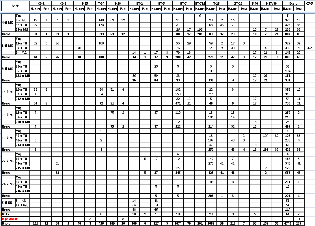

Немного доработал
Снимок экрана (364).png [ 72.49 КБ | Просмотров: 12222 ]

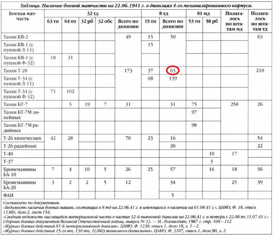

СообщениеДобавлено: 16 ноя 2024, 16:36
Немного доработал
Почему в 8 тд т-28 в строю 63 , в ремонте 12?
Должно быть в строю 68 и в ремонте 8.
Обезличенных т-28 в округе 5 .

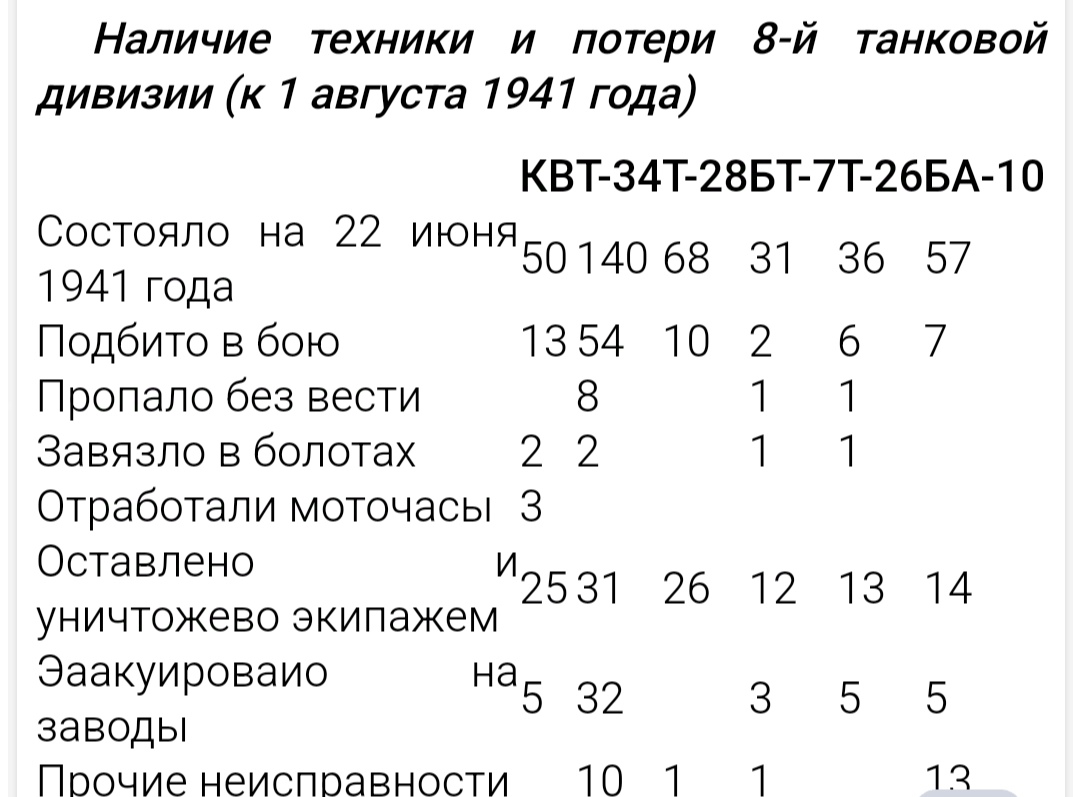

Вероятно опечатка отчёт бд даёт цифру 68

СообщениеДобавлено: 18 ноя 2024, 14:34
82-я РБ была сформирована на площадке 8-го РВБ дивизии. Судя по всему все танки из батальона были переданы ей. Согласен, фактически на 22.06 в тд 68 Т-28, хотя гипотетически - 63. Тонкости учета, будь они неладны...
