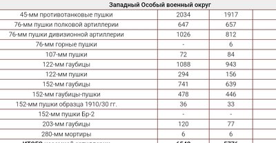

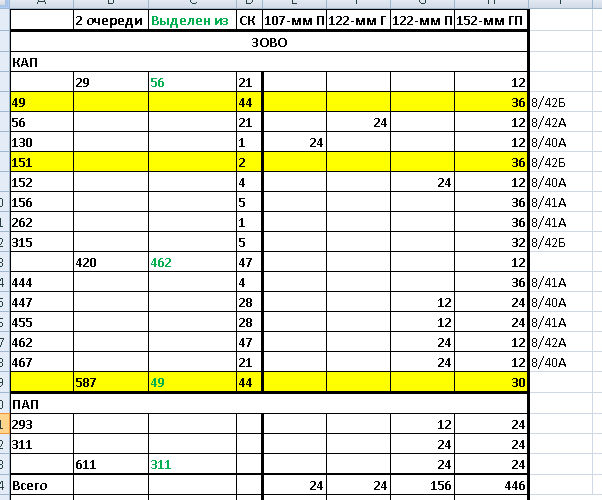

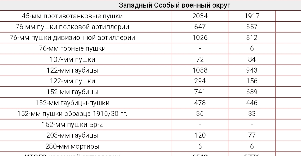

Таблица по артиллерии в БЧС № 1 достойна разве что данными на 1.01.1941. На 1.06 идет уже какой-то сумбур, а поставки в июне даны за весь месяц. Считаю, что целесообразнее работать с таблицей, которую вы выкладывали.
Насчет ЗОВО: 122-мм и 152-мм, где указано 1 и 882 орудия. Скорее всего 168 и 332 соответственно.
Снимок экрана (415).png [ 31.61 КБ | Просмотров: 5860 ]
СообщениеДобавлено: 14 июн 2025, 22:08
На 1 мая 1941
Первый столбец положено, второй наличие
IMG_20250614_200625.jpg [ 178.05 КБ | Просмотров: 5844 ]
СообщениеДобавлено: 14 июн 2025, 22:55
Сколняюсь к цифрам 122 мм 168 и 152 мм 482
И корпусным полкам прибавить гап ргк

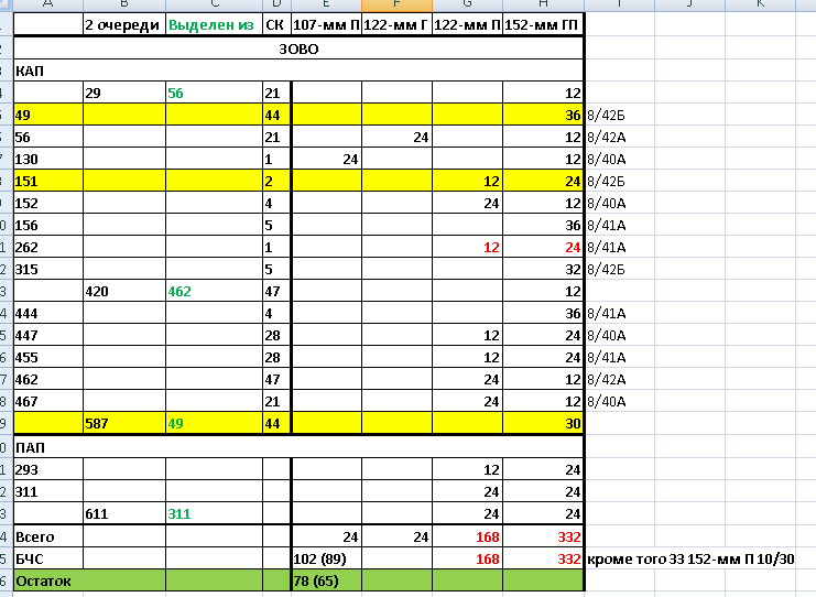

СообщениеДобавлено: 14 июн 2025, 23:40
Возможно так
Снимок экрана (416).png [ 24.18 КБ | Просмотров: 5788 ]
СообщениеДобавлено: 15 июн 2025, 00:06
Примерно так. , но в 151 кап точно были 122
СообщениеДобавлено: 15 июн 2025, 01:02
Возможно так
