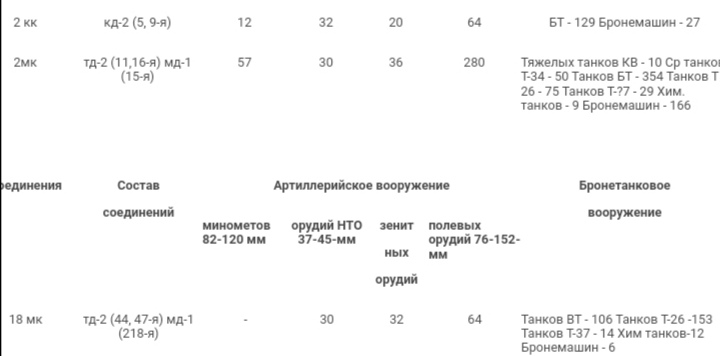

2 мк бт 344 на 1 июня.
18 мк бт 102.
9 кд бт 61.
Итого 507.
Плюс до 22 июня ещё в 2 мк 10 бт - 7.и в 18 мк бт 4
Комментарий к файлу: А вот , что пишет мощанский
Screenshot_20230427_155920.jpg [ 37.25 КБ | Просмотров: 20809 ]

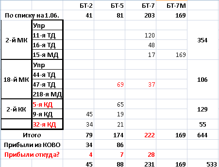

По поводу бронетехники одво.
Осенью 1940 по дерективе ГШ ркка началось формирования 20 тбр т-26 и 9 мк.
Для этой цели имелось 1200 танков т-26 и 300 бт.
На рембазах и заводах промышленности.
То есть все танки пустили на новые формировании.
К 1 января 1941 приказано сформировать учебный батальон в каждой тбр и 9 мк.
Так 54 танка бт из одво оказались в 131 мд.
С весны 1941 рембазы стали уже работать по нарядам округов и возвращать технику.
По этому я вам и предложил обратить внимание на ведомость от 1 декабря 1941.
Где бт-7 400, бт-5 88, бт - 2. 45 всего 533
На 22 июня в 2 мк 354. В 18 мк 106. 9 кд 64
Итого 524.

"5 и 32 кд прибыли в Одово в майе 1941 и по бчс за ково"
Не уверен
Проверяем по БТ-2 к началу ВОВ:
8-й мк - 14
9-й мк - 37
22-й мк - 5
5-й кк - 48
КТТУ - 12
Всего 116 БТ-2
На 1.06 в КОВО 127 БТ-2
Разница 11, которая, возможно, связана с ремонтом.
Как могла 32-я кд увезти с собой 34 БТ-2 и что-то еще 5-я в ОдВО?
В ОдВО свои 41 БТ-2 и все в КД
А вот около 60 БТ-5 с ними приехало
 Заголовок сообщения: Re: БТТ в кавалерии к началу ВОВ
СообщениеДобавлено: 02 май 2023, 19:37
У меня вот такая картина по ОдВО получается
