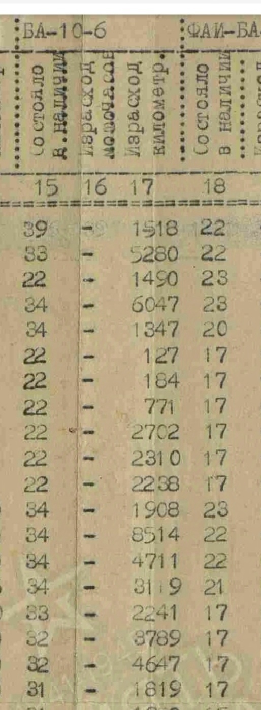

IMG_20241026_191619.jpg [ 175.19 КБ | Просмотров: 20773 ]
 Заголовок сообщения: Re: Бронеавтомобили в МК
СообщениеДобавлено: 26 окт 2024, 21:19
Так

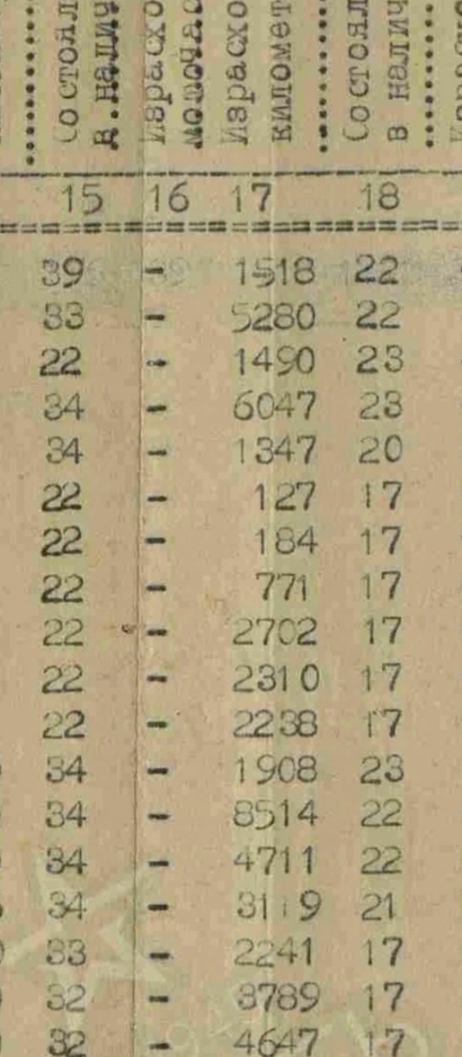

IMG_20241026_191834.jpg [ 207.85 КБ | Просмотров: 20770 ]
СообщениеДобавлено: 26 окт 2024, 21:20
Максимальное количество машин
Ба -10/6 39,фаи/ба-20 23
