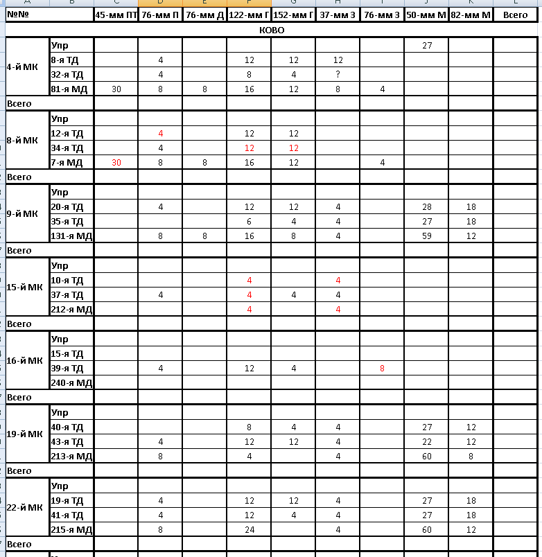

Снимок экрана (383).png [ 41.18 КБ | Просмотров: 24509 ]
По 24-му МК данных нет
СообщениеДобавлено: 27 мар 2025, 20:34
Поясните по этой таблице?
У меня очень мало информации по артиллерии мехкорпусов, а по ково совсем мало.
Смотрю журнал БД 37 гап 37 тд.
Всего в полку 122 гаубиц 12.152 мм 4.
Вышли в поход 3 батарея 122 мм 3 орудия. 5 батарея 152 мм 4 орудия, остальные остались на месте нет подвижного состава для тяги.

Красным в таблице отмечено то, что под знаком вопроса
СообщениеДобавлено: 27 мар 2025, 21:24
Ясно

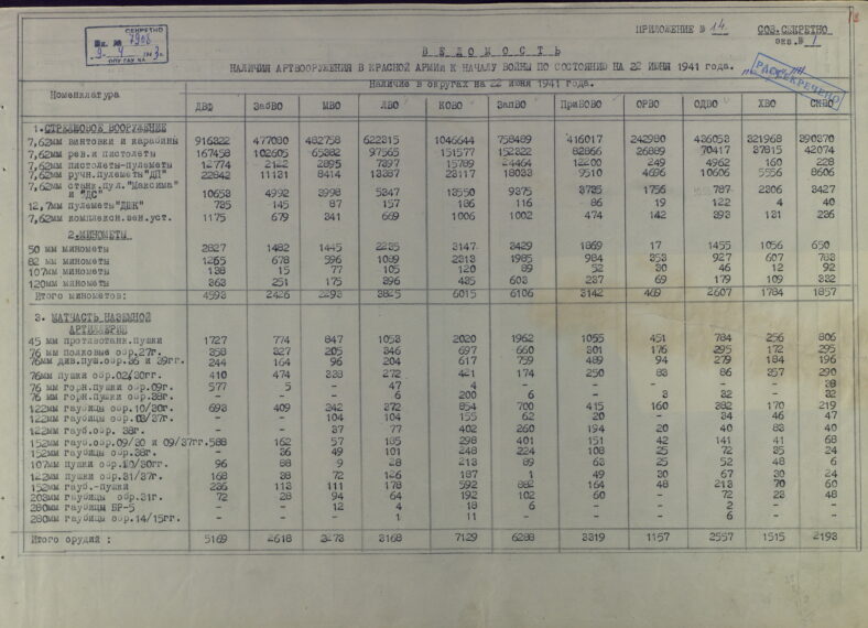

СообщениеДобавлено: 28 мар 2025, 19:07
Эти документы с бчс на 1 июня совпадают?
1247-788x570 (1).jpg [ 81.91 КБ | Просмотров: 24022 ]

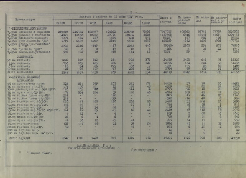

СообщениеДобавлено: 28 мар 2025, 19:08
2 часть
1249-788x570 (1).jpg [ 78.8 КБ | Просмотров: 23797 ]
Последний раз редактировалось Андрей ко 29 мар 2025, 08:48, всего редактировалось 2 раз(а).
СообщениеДобавлено: 29 мар 2025, 08:46
Исправил 2 часть

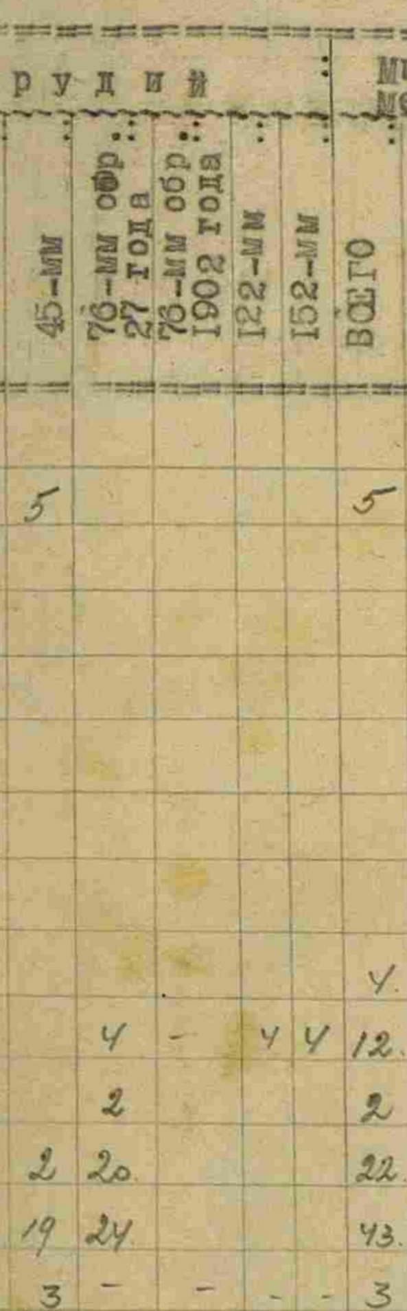

По Мощанскому
2-й мк - полевых орудий 76-152-мм - 280
Screenshot_20230427_155920.jpg [ 14.98 КБ | Просмотров: 23309 ]
Опечатка?
СообщениеДобавлено: 30 мар 2025, 00:24
По Мощанскому
Опечатка?
