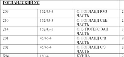

 Заголовок сообщения: Re: Части БО ВМФ на июнь 1941
СообщениеДобавлено: 23 сен 2025, 20:40
Если есть возможность помочь с дислокацией
Гогландский УС
209-я аб (3 – 152/45 Кане)
210-я аб (3 – 152/45 Кане)
214-я аб (3 – 152/45 Кане) – о. Большой Тютерс
201-я аб (4 – 45/46)
202-я аб (4 – 45/46)
На самом Гогланде были три батареи
СообщениеДобавлено: 23 сен 2025, 22:05
Гогландский УС
Да
IMG_20250923_200341.jpg [ 72.17 КБ | Просмотров: 1465 ]
