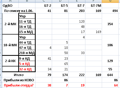

У меня вот такая картина по ОдВО получается
По бт одво
На 1 июня
2 мк
11 тд бт 110
16 тд бт 48.
15 мд 186.
18 мк.
44 тд бт 5.
47 тд бт 14.
218 мд бт 83.
9 кд бт 61.
Вопрос почему не учтены танки 47 тд.??? 14 бт и т-26 7.
Какие танки были в 47 тд бт 2/5
Выступило в поход 22 июня бт-2 3 танка, бт-5 4.
Примерно в 47 тд было бт-2 4 машины, бт-5 10 танков.
На 1 декабря 1940 бт - 2 45.бт-5 88.
1 апреля 1941 бт - 2 41,бт-5 78=бт2 в 4 танка, в бт5 10.
На 1 июня бт 5 81 машина плюс 3 дополнительно к выше указанных

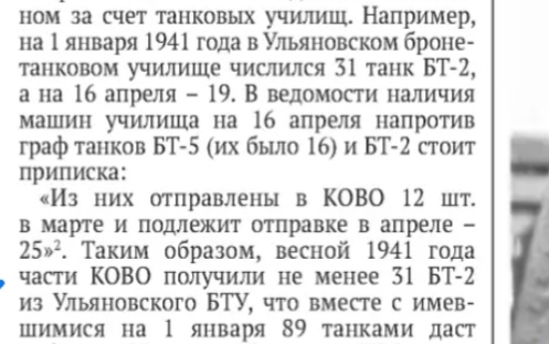

9 мк
20 тд бт5 25.
131 мсд бт5 59.бт2 плюс 12 бт2 из ульяновского абтв.
Прим 131 мсд с 1 июня по 22 июня получила дополнительно 25 бт.
По плану ульяновское абту передовало в ково 25 танков.
Наличие танков ульяновском абту на апрель 1941.
Бт-2 19 и бт - 5 16.
Сентябрь 1941 бт - 2 1,бт 5 2 и бт ис 2.
В бчс ошибочно бт-5 учтены как бт-2, а бт - 2 не учтены совсем.

По ульяновскому абту
Screenshot_20230503_200046.jpg [ 63.93 КБ | Просмотров: 18079 ]

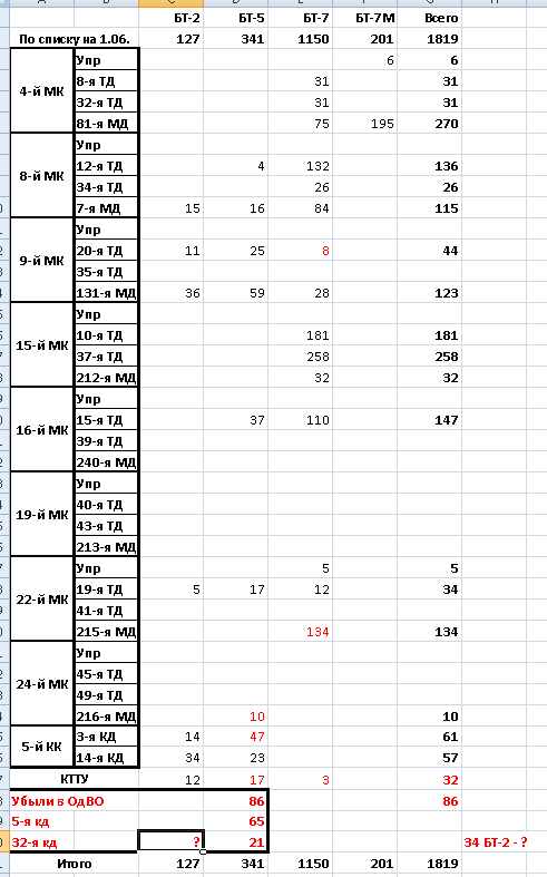

Знакомая таблица
По БТ не сходится 4-й МК. 16-й и 24-й, увы, не учтены
Снимок экрана (267).png [ 250.08 КБ | Просмотров: 17979 ]
 Заголовок сообщения: Re: БТТ в кавалерии к началу ВОВ
СообщениеДобавлено: 05 май 2023, 21:01
Знакомая таблица
4 мк не учтены танки в ремонте.
В 8 мк не учтены танки в передаваемые из 12 тд в 7 мд.
9 мк не учтены танки в ремонте.
15 мк не учтены танки в ремонте.
19 мк без 132 тп мсд.
22 мк не учтены танки в ремонте.

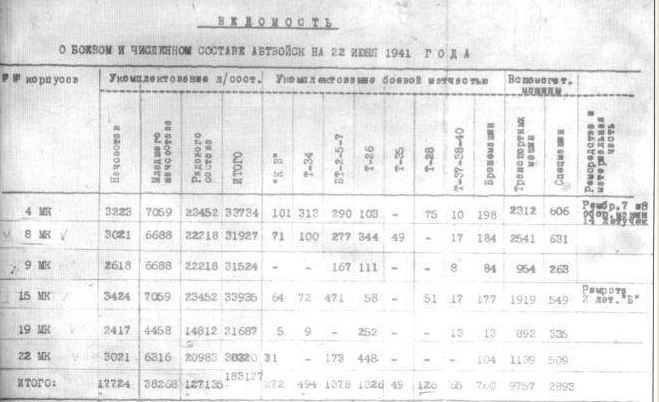

Всего по документу юзф в строю на 22 июня бт 1488 машин 9

По КОВО у меня так получается
Снимок экрана (269).png [ 31.87 КБ | Просмотров: 17952 ]

И по ОдВО переработал
Снимок экрана (270).png [ 12.84 КБ | Просмотров: 17945 ]
В одво 44 и 218 мсд получила танки от 49 лтбр, а
вней минимум было бт-2 бт 14.
В кд в учебном эскадроне от 14 до 17 танков бт-2

По поводу 9 мк.
Ведомость потерь на 22 июля
20 тд бт 17.
35 тд т-26 106.
131 мсд бт 129.т-40 13
Наличие танков мехкорпуса юзф 9 мк бт 10,т-26 24,т-40 4.
Расклад по 9 мк даёт
20 тд бт 1.
35 тд т-26 24.
131 мсд бт 8,т-40 4.
Где ещё один бт?
Итого за 9 мк
Получаем бт 156,т-26 130,т-40 17.
