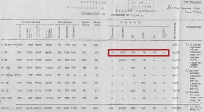

 Заголовок сообщения: Re: Обзор округов. Прибово.
СообщениеДобавлено: 08 мар 2025, 19:50
"28 тд т-26 т-26 67."
Из ФИ Бои в Прибалтике
Имелось к 22 июня 69 Т-26 (39 лин, 29 рад, 1 хим)
Выведено по тревоге 56, осталось на з/к 13
17 БТ-7арт в этой дивизии.
Насчет 2-х баш Т-26, если не ошибаюсь:
84-я мд - 4
23-я тд - 10
202-я мд - 13
5 тд т-34 50,т-28 30.бт-7 р 72,бт-7 л 39.бт-7 зенитные 59.
Т-26 л 14,т-26 2 башенные 4.
Составе 84 мд двух башенные машины после 1 июня получены.

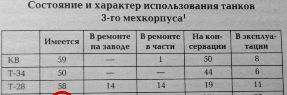

СообщениеДобавлено: 15 мар 2025, 23:59
Возвращение к Т-28. 2-я ТД в общей сложности вывела в поход 13 танков из 27. У Исаева в одной из книг есть таблица по 3-му МК
Снимок экрана (379).jpg [ 45.25 КБ | Просмотров: 13075 ]
Следует, что всё же 14 Т-28 находились в заводском ремонте.
Правда, не понятно, почему в таблице 58 т-28, а не 57
СообщениеДобавлено: 16 мар 2025, 00:26
потому что он там был на 25 мая 1941.
Машина отправлена на экраниоровку на Кировский завод
В месте с 10 танками 1 мехкорпуса.
Фактически обезличенные но учтены за лво.
Я так и не понял, что такое обезличка на 1 июня 1941.как она формировалась.

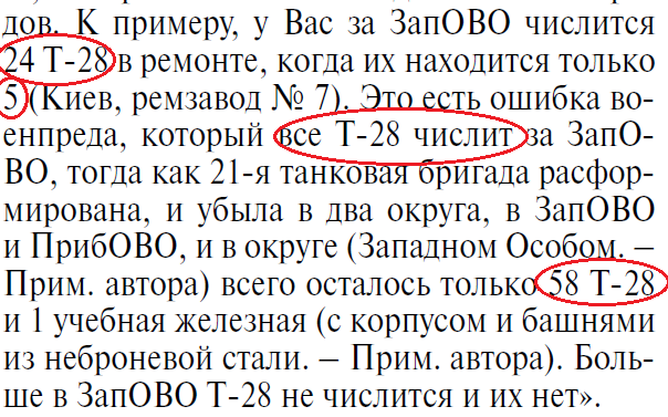

СообщениеДобавлено: 17 мар 2025, 20:19
"потому что он там был на 25 мая 1941.
Фактически обезличенные но учтены за лво."
Начиная с 1 сентября 1940 в ПОВО неизменно 57 Т-28. Получается, что во 2-й ТД было 14 в наличии и 13 в КР. У Коломийца наоборот: 13 в наличии и 14 в КР на РБ № 7
СообщениеДобавлено: 17 мар 2025, 22:16
В ОБМ том 1. На 1.04 - 57
Для полного понимания не помешало бы знать, сколько Т-28 было в 21-й тбр на момент ее расформирования и разделения на два округа. Вырисовываются 120: 63 в ЗОВО и 57 в ПОВО
Так, на 12 марта 1941 в КР были 5 Т-28 ЗОВО и 19 за бригадой, включая ПОВО.
На ту же дату за ЗОВО 53 и 5 в КР Т-28.
Из 19 в КР передается 5 отремонтированных в ЗОВО. Всего 58 и 5 в КР. За ПОВО 43 и 14 в КР

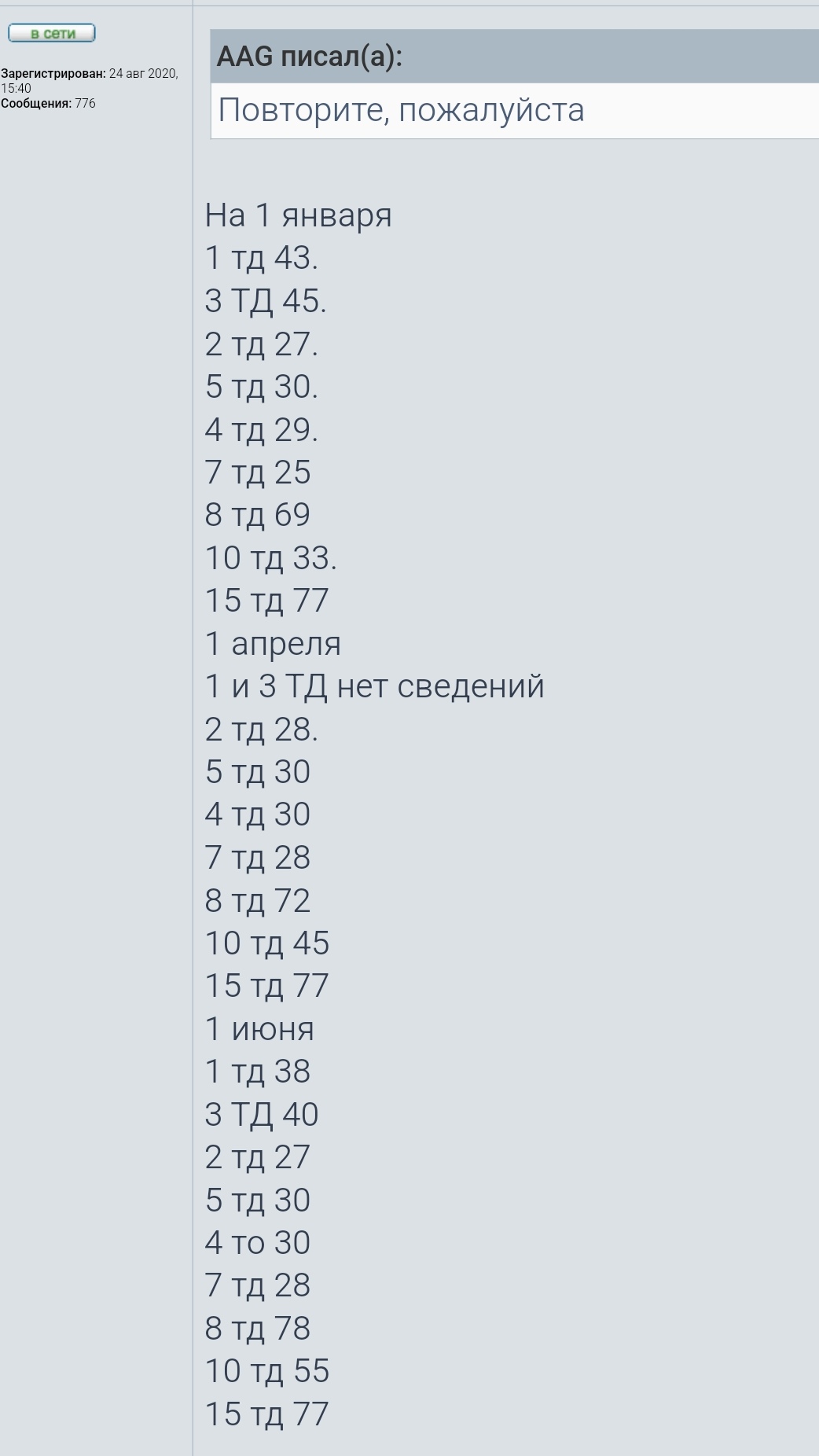

СообщениеДобавлено: 18 мар 2025, 01:24
Обсуждали в теме т-28.
20 ттбр лво 122.
21 ттбр 117.
10 ттбр т-28 111.
14 ттбр т-35 49,т-28 69.
Летом 1940 для ково после капремонта поступает т-28 5 из лво 21 ттб и Приволжского т-28 2 .
Затем прибывает для войны с Румынией из 20 тбр т -28 20 машин.
Не совсем ясен момент прибытия из лво т-28 9 и возврат в приво 1 машины
+ в январе 1941'т-28 вернули отремонтировали на Кировском заводеиз обезличенных в апреле в 2 тд .
Затем к июню обкзличили 11 машин.
Всего на 1 июня
Мво 8
Лво 78 + 11 обезличенные за округом учтены
Приб 57.
Запово 60.
Кво 210+ 5 обезличеные. За округом учтены.
Приво 13.
