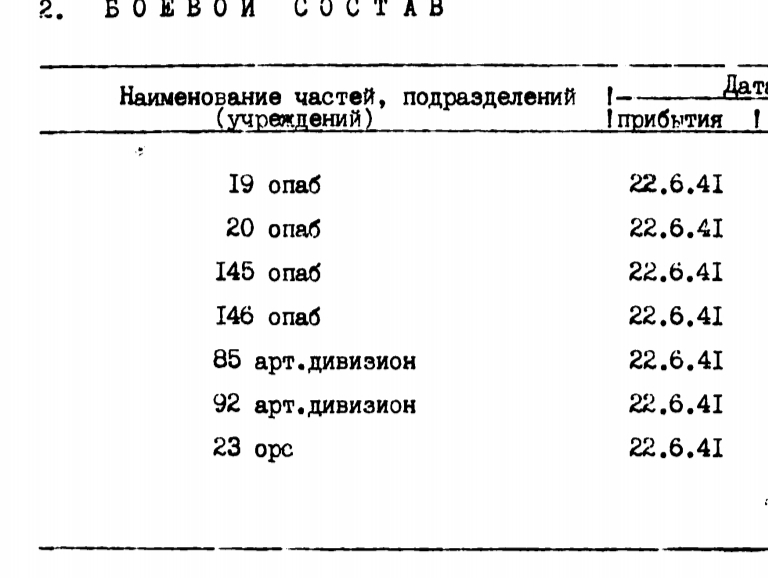

2 Владимир-волынский.
+ к 1 октября опабы 198,200, сап роту 23.
IMG_20250721_161740.jpg [ 113.16 КБ | Просмотров: 1834 ]

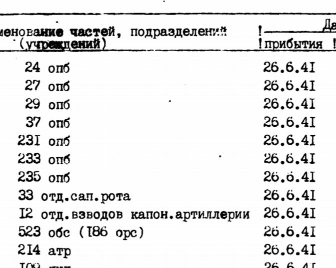

3 ур летичевский
37 опаб кадровый, остальные части по мобилизации (в справочнике ЦАМО ошибка.)
IMG_20250721_162256.jpg [ 148.7 КБ | Просмотров: 1833 ]
Последний раз редактировалось Андрей ко 22 июл 2025, 16:38, всего редактировалось 1 раз.

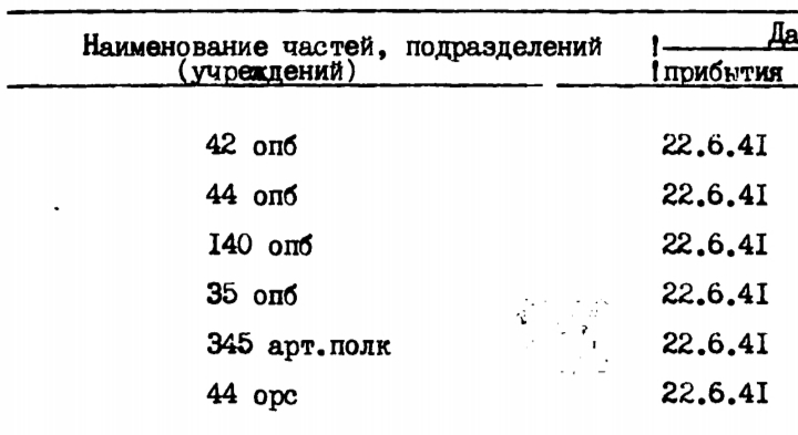

4 струмиловский
Кроме того к 1 октября опаб 203, сап рота 24
IMG_20250721_162731.jpg [ 79.2 КБ | Просмотров: 1832 ]

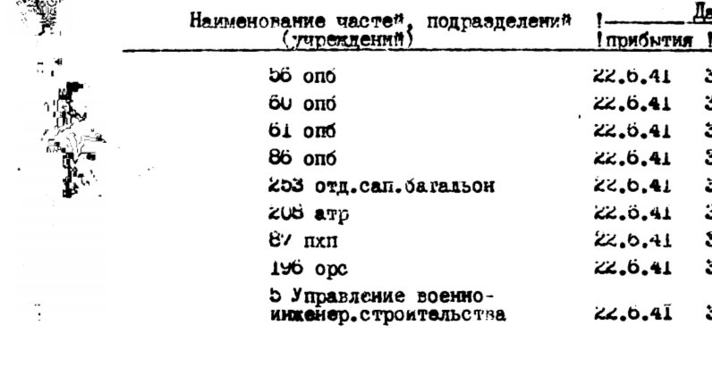

7 ур новгород-волынский
86 опаб кадровый. (В справочнике ошибка.) остальные с началом мобилизации. 5 упр строительство не знаю??
IMG_20250721_164336.jpg [ 87.16 КБ | Просмотров: 1805 ]

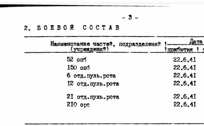

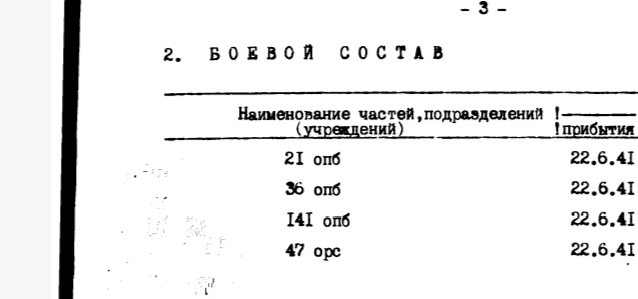

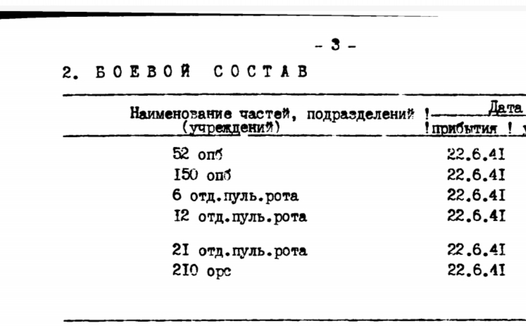

8 Перемышлевский состав
+ 1 октября 195 опаб и 26 сапроту
IMG_20250721_164848.jpg [ 99.12 КБ | Просмотров: 1795 ]

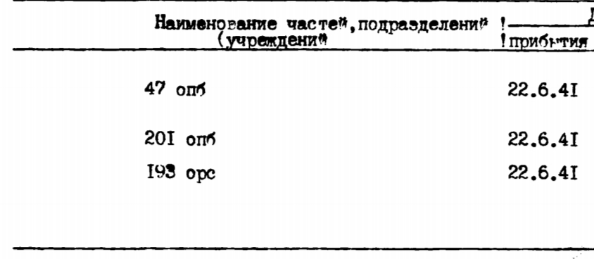

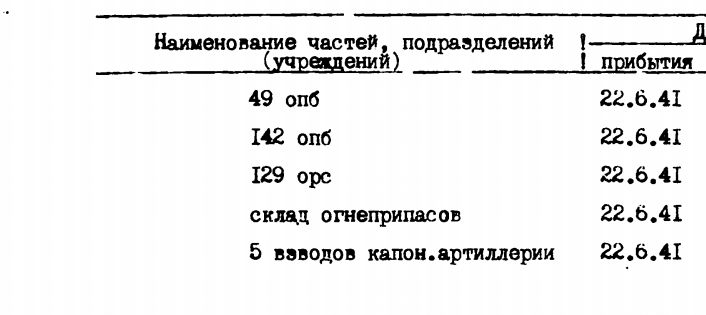

9 ур ковельский
IMG_20250721_165253.jpg [ 76.8 КБ | Просмотров: 1783 ]

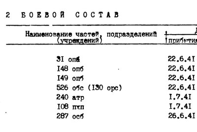

10 ур кадровые или по мобилизации не знаю.
Нет информации у меня
IMG_20250721_165806.jpg [ 89.43 КБ | Просмотров: 1776 ]

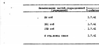

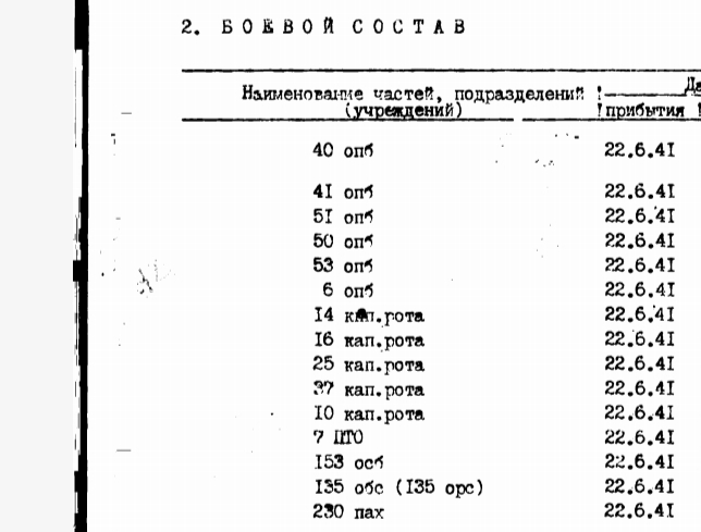

12 ур Могилёв -ямпольский
50 и 40 опабы кадровые.
IMG_20250721_170354.jpg [ 102.62 КБ | Просмотров: 1769 ]

Добавка по 12 ур
50 формируе 6 опаб и 53
IMG_20250721_172759.jpg [ 162.81 КБ | Просмотров: 1739 ]

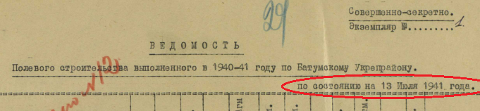

СообщениеДобавлено: 21 июл 2025, 20:09
Нет, это результаты работы за 1940/1941 г.
Окончание строительства по плану 1942
Снимок экрана (418).png [ 166.67 КБ | Просмотров: 1723 ]
