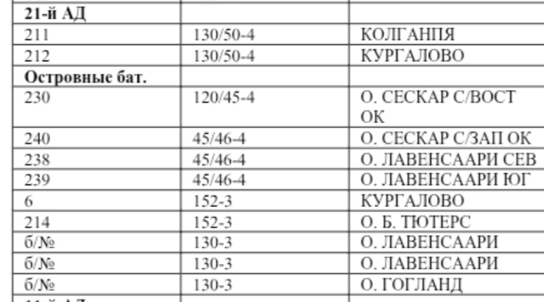

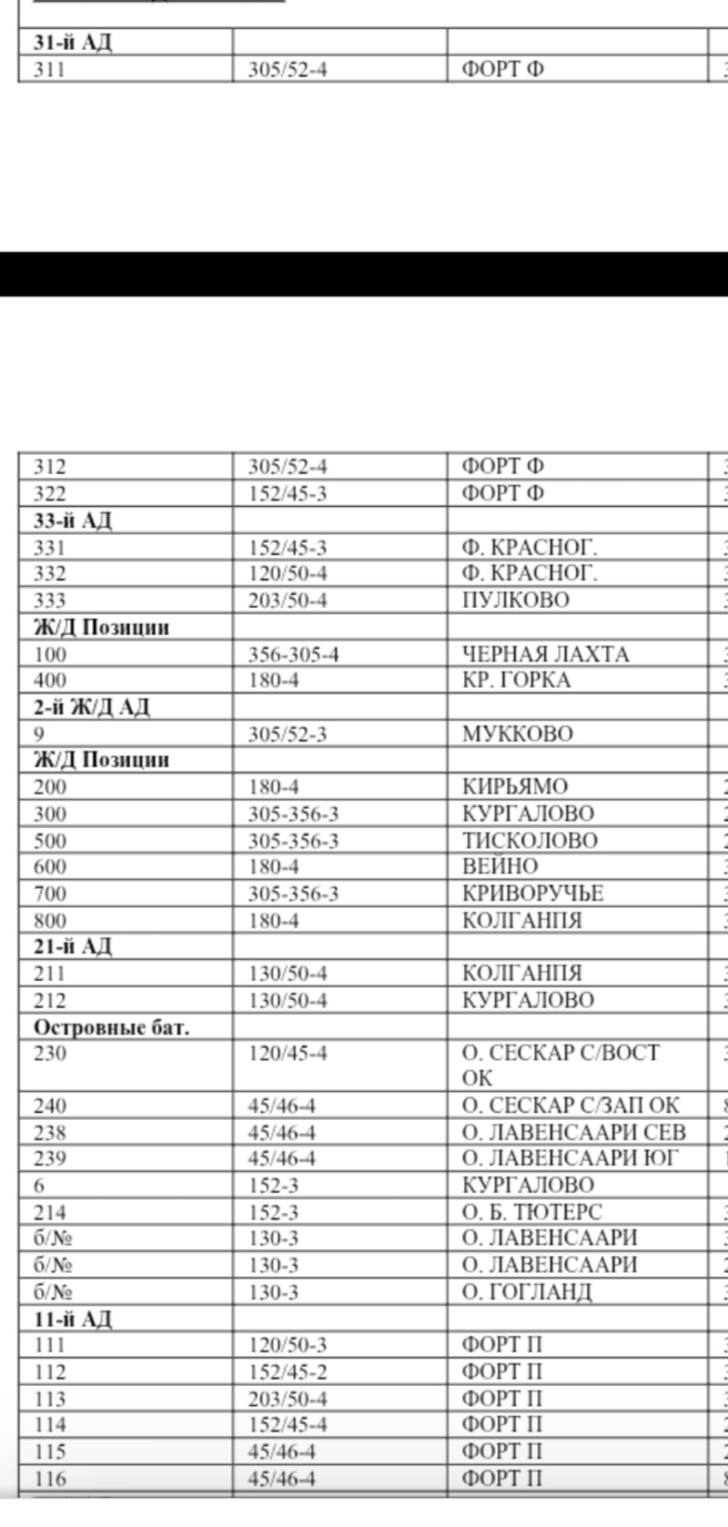

Здесь так же с дислокацией не все ясно
21-й оад
211-я аб (4 – 130/50 Б-13) – п-ов Сойкинский, м. Колганпя
212-я аб (4 – 130/50 Б-13) – п-ов Кургальский, д. Курголово
230-я аб (3 – 120/45 Кане)
238-я аб (4 – 45/46)
239-я аб (4 – 45/46)
240-я аб (4 – 45/46)
6-я аб (4 – 152 МЛ-20)
21 оад
IMG_20250925_145932.jpg [ 99.62 КБ | Просмотров: 1750 ]
 Заголовок сообщения: Re: Части БО ВМФ на июнь 1941
СообщениеДобавлено: 25 сен 2025, 17:54
Т.е. Островные батареи (214-я Гогландский сектор) в 21-й оад не входили?
СообщениеДобавлено: 25 сен 2025, 18:15
Хм? и там и там указали.
Скорей всего передали из 21 оад, но в документе не исправили.
И пометки нет.
СообщениеДобавлено: 25 сен 2025, 20:48
Нет, из 21-го вывели позже

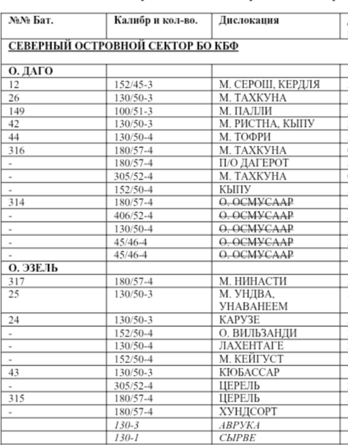

СообщениеДобавлено: 26 сен 2025, 19:43

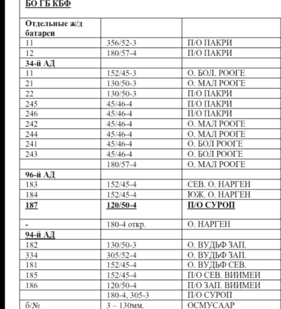

В общем, по КБФ так:
БО Главной Базы – Таллин
34-й оад
11-я аб (3 – 152/45 Кане) – о. Большой Рооге
21-я аб (3 – 130/50 Б-13) – о. Малый Рооге
22-я аб (4 – 130/50 Б-13) – п-ов Пакри
241-я аб (4 – 45/46) – о. Большой Рооге
243-я аб (4 – 45/46) – о. Большой Рооге
244-я аб (4 – 45/46) – о. Малый Рооге
245-я аб (4 – 45/46) – п-ов Пакри
246-я аб (4 – 45/46) – п-ов Пакри
94-й оад – о. Вульф
181-я аб (4 – 152/45 Кане) – о. Вульф
182-я аб (3 – 100/56 Б-34) – о. Вульф
185-я аб (4 – 100/56 Б-34) – п-ов Вимс
186-я аб (4 – 152/45 Кане ) – п-ов Вимс
334-я аб (2 – 305/52 МБ-2-12) – о. Вульф
96-й оад
11-я ождаб (3 – 356/52 ТМ-1-14) – п-ов Пакри
12-я ождаб (4 – 180/57 ТМ-1-180) – п-ов Пакри
183-я аб (4 – 152/45 Кане ) – о. Нарген (северная)
184-я аб (4 – 100/56 Б-34) – о. Нарген (южная)
187-я аб (4 – 100/56 Б-34) – п-ов Суроп (северная)
СообщениеДобавлено: 26 сен 2025, 19:46

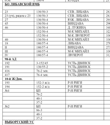

Береговая оборона Балтийского района (БОБР)
Передовой сектор БО
12-я оаб (3 – 152/45 Кане) – о. Хийумаа, м. Серож
26-я оаб (4 – 130/50 Б-13) – о. Хийумаа, м. Тахкана
42-я оаб (3 – 130/50 Б-13) – о. Хийумаа, м. Ристна
90-я оаб (3 – 130/50 Б-13) – о. Осмуссаар
149-я оаб (4 – 100/56 Б-24 БМ) – о. Хийумаа, п-ов Копу, м. Палли
314-я оаб (2 – 180/57 МБ-2-180) – о. Осмуссаар
316-я оаб (2 – 180/57 МБ-2-180) – о. Хийумаа, м. Тахкуна
509-я озаб (4 – 37) – о. Осмуссаар
Прибалтийская ВМБ – Усть-Двинск

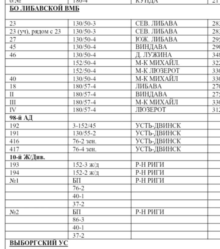

Либавский сектор БО
98-й оад
151-я аб (2 – 130/55) – Усть-Двинск (законсерв)
192-я аб (3 – 152/45 Кане) – Усть-Двинск (законсерв)
415-я аб (4 – 76 обр 1902) – Усть-Двинск (законсерв)
417-я авзвод (2 – 76 QF 12 pounder 18 cwt naval gun) – Усть-Двинск (законсерв)
208-й оад
23-я аб (4 – 130/50 Б-13) – Либава
27-я аб (4 – 130/50 Б-13) – Либава
18-я ождаб (4 – 180/57 ТМ-1-180) – Либава
8-й зап
43-й озад – Либава
501-я заб (4 – 76)
502-я заб (4 – 76)
503-я заб (4 – 76)
84-й озад – Либава
841-я заб (4 – 76)
842-я заб (4 – 76)
843-я заб (4 – 76)
СообщениеДобавлено: 26 сен 2025, 19:48
Эзельский сектор БО
206-й оад – о. Сааремаа, п-ов Хундсорт
24-я аб (4 – 130/50 Б-13) – о. Сааремаа, д. Карузе
25-я аб (4 – 130/50 Б-13) – о. Сааремаа, п-ов Тагамойса, м. Хундсорт, д. Ундва
43-я аб (4 – 130/50 Б-13) – о. Сааремаа, д. Кюбассааре
44-я аб (4 – 130/50 Б-13) – о. Хийумаа, м. Тоффри
197-я аб (4 – 100/56 Б-24 БМ) – о. Сааремаа, п-ов Паманна, д. Койгусте
317-я аб (4 – 180/57 МО -1-180) – о. Сааремаа, п-ов Тагаранна, м. Ненастэ, д. Нинасе
104-й озад – о. Сааремаа
510-я заб (4 – 76) – о. Сааремаа, п-ов Сворбе
511-я заб (4 – 76) – о. Сааремаа, п-ов Тагамойса, м. Хундсорт
512-я заб (4 – 76) – о. Сааремаа, п-ов Тагамойса, м. Хундсорт
231-я заб (4 – 76) – о. Сааремаа, Кихельконда
507-я озаб (4 – 76) – о. Хийумаа, м. Симпернес
508-я озаб (4 – 76) – о. Хийумаа, м. Симпернес

21-й оад
230-я аб (3 – 120/45 Кане) – о. Сескар (сев-вост)
238-я аб (4 – 45/46) – о. Лавенсаари (север)
239-я аб (4 – 45/46) – о. Лавенсаари (юг)
240-я аб (4 – 45/46) – о. Сескар (сев-запад)
6-я аб (4 – 152 МЛ-20) – п-ов Кургальский, д. Курголово

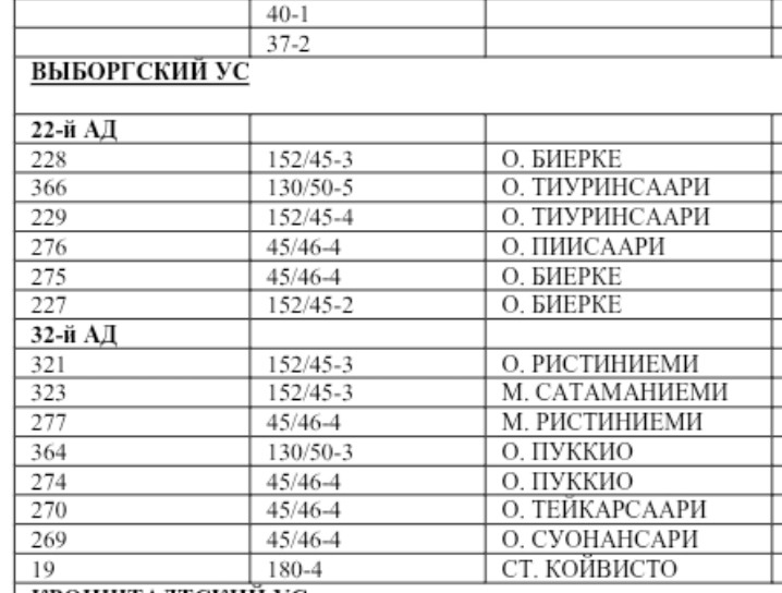

Выборгский УС
22-й оад
227-я аб (2 – 152/45 Кане) – о. Бьорке (Койвисто)
228-я аб (3 – 152/45 Кане) – о. Бьорке (Койвисто)
229-я аб (4 – 152/45 Кане) – о. Туппурусаари
275-я аб (4 – 45/46) – о. Бьорке (Койвисто)
276-я аб (4 – 45/46) – о. Пийсааре, м. Альватинниеми
277-я аб (4 – 45/46) – м. Ристиниеми
366-я аб (5 – 130/50 Б-13) – о.Тиуринсаари
32-й оад
321-я аб (3 – 152/45 Кане) – м. Ристиниеми
323-я аб (3 – 152/45 Кане) – м. Сатаманиеми
364-я аб (3 – 203/50) – о. Пуккио
269-я аб (4 – 45/46) – о. Суанионсаари (Уураансааре/Тронгзунд)
270-я аб (4 – 45/46) – о. Тейкарсаари
274-я аб (4 – 45/46) – о. Пуккио
27-й озад
271-я заб (4 – 76) – о. Бьорке (Койвисто)
272-я заб (4 – 76) – г. Койвисто
273-я заб (4 – 76) – о.Тиуринсаари
59-й зад (8-й зап)

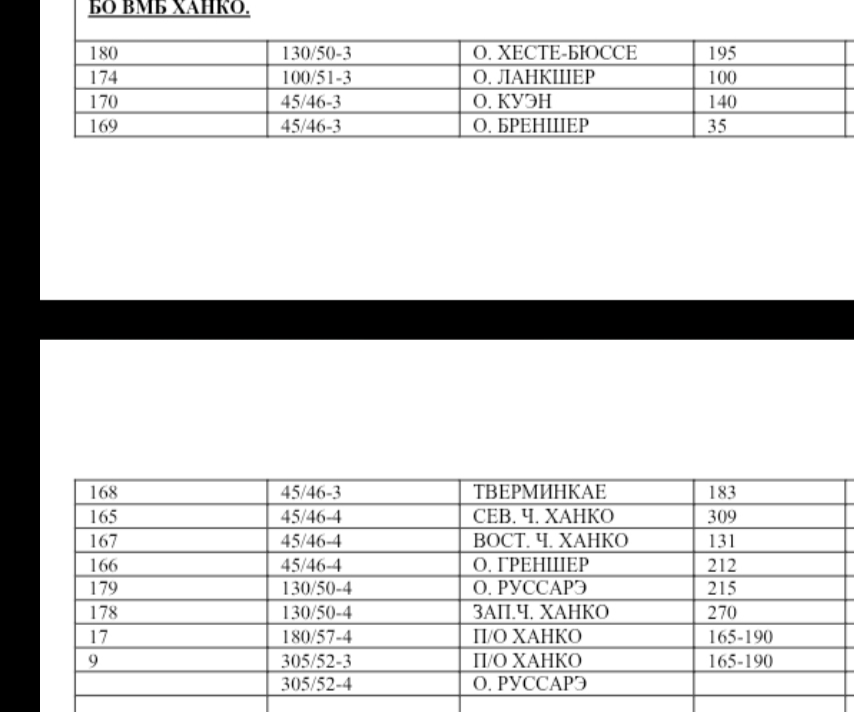

ВМБ Ханко
29-й оад
165-я аб (4 – 45/46) – п-ов Ханко, м. Крокудд
166-я аб (4 – 45/46) – о. Граншер
167-я аб (4 – 45/46) – п-ов Ханко, м. Рюссхольм
178-я аб (3 – 130/50 Б-13) – п-ов Ханко, м. Уддскатан
179-я аб (3 – 130/50 Б-13) – о. Руссаре
30-й оад
168-я аб (4 – 45/46) – п-ов Ханко, м. Лангес
169-я аб (4 – 45/46) – о. Бреншер
170-я аб (4 – 45/46) – о. Куэн
174-я оаб (3 – 100/56 Б-24 БМ) – о. Лонгшер
180-я аб (3 – 130/50 Б-13) – о. Хесте-Бюсе
9-я ождаб (3 – 305/52 ТМ-3-12) – п-ов Ханко
17-я ождаб (4 – 180/57 ТМ-1-180) – п-ов Ханко
18-й озад
1-я заб (4 – 76) – о. Руссаре
2-я заб (4 – 76) – п-ов Ханко
3-я заб (4 – 76) – п-ов Ханко
93-й озад – п-ов Ханко
931-я заб (4 – 76)
932-я заб (4 – 76)
933-я заб (4 – 76)
236-й озад – п-ов Ханко
1-я заб (4 – 76)
2-я заб (4 – 76)
3-я заб (4 – 76)
СообщениеДобавлено: 26 сен 2025, 20:17
С 76-мм 3-К не стыковка
По данному списку налицо 344 орудия
На 1.06 в КБФ - 324 орудия
С чем связана разница в 20 орудий можно только гадать
СообщениеДобавлено: 26 сен 2025, 21:03
У меня так
Островной сектор
IMG_20250926_190208.jpg [ 184.15 КБ | Просмотров: 1659 ]
СообщениеДобавлено: 26 сен 2025, 21:08
Главная база
IMG_20250926_190748.jpg [ 125.21 КБ | Просмотров: 1655 ]

СообщениеДобавлено: 26 сен 2025, 21:16
Ханко
29 оад 168,169,174,180.
30 оад 165,166,167,179,178.
Жд 9 и 17
IMG_20250926_191259.jpg [ 110.18 КБ | Просмотров: 1653 ]
СообщениеДобавлено: 26 сен 2025, 21:20
Либавская вмб
IMG_20250926_191922.jpg [ 177.3 КБ | Просмотров: 1652 ]
СообщениеДобавлено: 26 сен 2025, 21:26
Выборский
IMG_20250926_192433.jpg [ 123.69 КБ | Просмотров: 1646 ]
