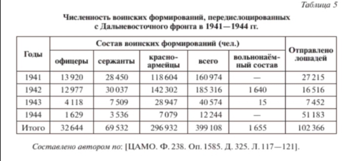

Из них 4 тд численность 24,3 тыс
Screenshot_20231103_141443.jpg [ 62.49 КБ | Просмотров: 18094 ]

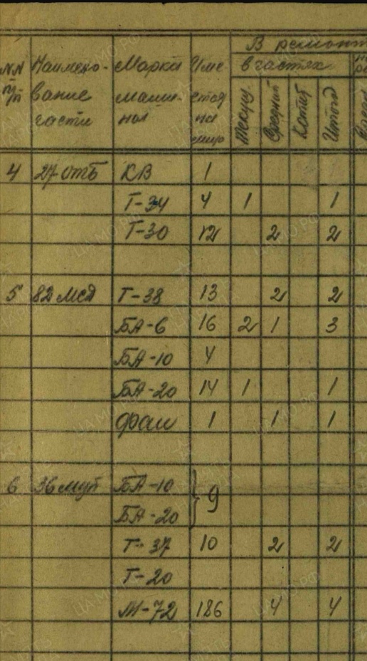

82 мсд на 5,11.1941 (была в боях с конца октября , не полные данные)
Screenshot_20231211_185040.jpg [ 212.88 КБ | Просмотров: 16352 ]
СообщениеДобавлено: 11 дек 2023, 21:45
Поплавки и БА были в 82-й дивизии и в январе 1942г. На хронике освобождения Можайска и Бородино они отметились
