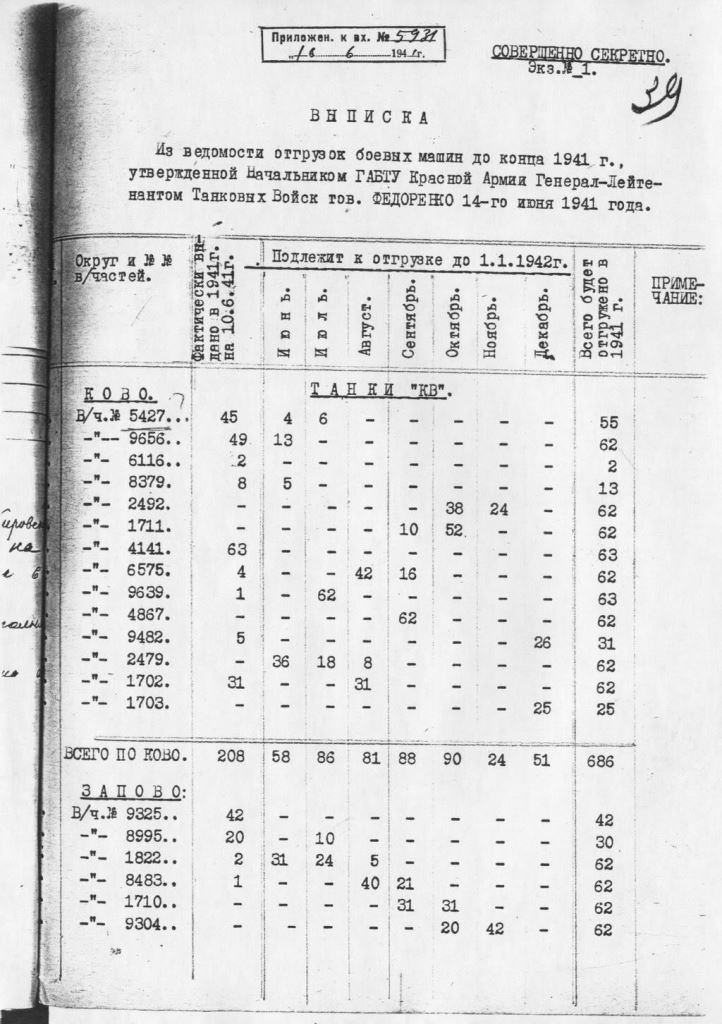

доброе время суток.
по 15 тд у меня нет данных.
по танкам КВ
поставки бронетехники с заводов в июне.
с 7 июля - по 11 июля. 4 машины Станислав
СообщениеДобавлено: 21 авг 2015, 19:15
вот док
в/ч 6575 15 тд
Planov_gromadio_039.jpg [ 122.64 КБ | Просмотров: 9537 ]
СообщениеДобавлено: 22 авг 2015, 18:21
доброе время суток.
по танкам КВ
июня!!!
СообщениеДобавлено: 22 авг 2015, 18:26
вот док
в/ч 6575 15 тд
Известен
Но тут скорее надо читать, как "фактически отправлены"
От Челябинска до Станислава свыше 3000км, эшелон с танками добирался долго. Собственно, вот что спец по КВ сказал http://vif2ne.ru/rkka/forum/0/co/115452.htm
СообщениеДобавлено: 22 авг 2015, 19:49
привет.
да Андрей ты прав.
на 22 июня КВ в округе 265,расклад ты давал.
