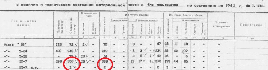

Тб отряда Мотыкина
Screenshot_20230506_210730.jpg [ 69.9 КБ | Просмотров: 18857 ]

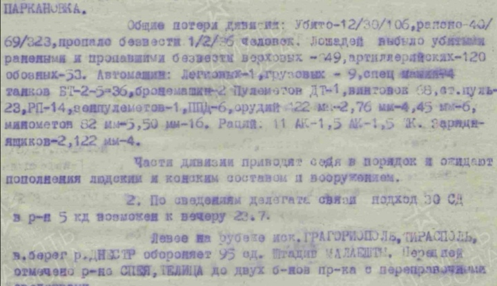

Screenshot_20230514_215140.jpg [ 106.37 КБ | Просмотров: 18639 ]
