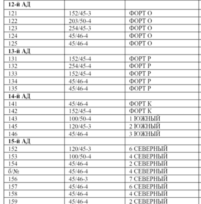

СообщениеДобавлено: 26 сен 2025, 21:32
2 часть
IMG_20250926_193150.jpg [ 137.4 КБ | Просмотров: 1399 ]

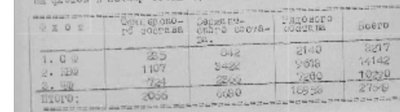

По личному составу
IMG_20251004_181343.jpg [ 103.49 КБ | Просмотров: 1514 ]

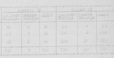

По артсистемам.
СФ количество батарей ср калибра 18 . орудий 96.
Пулеметов 7. 62 мм 79.
КБФ ср калибра 92.малого 1 .
189 батареи орудий нет. (Не игнорировать 420 и 424 батареи)
Малого калибра 1
Орудий ср калибра 364,малого 6.пулеметов 7.62( 319).12, 7 мм(8)
ЧФ количество батарей ср калибра 40,малого 3.
Орудий ср 254 . Малого 18.пулеметов 7.62 (125)
Балтийский флот мобрлану новых батарей не развертывает.
Северный и Черноморский флот развертывает.
Сборник 1 и его таблицы мусорные и дают реальное распределение и наличие мат части

СообщениеДобавлено: 07 окт 2025, 19:54
"ЧФ количество батарей ср калибра 40,малого 3.
Орудий ср 254 . Малого 18"
По орудиям среднего калибра нигде ошибок нет?
40*4=160
 Заголовок сообщения: Re: Части БО ВМФ на июнь 1941
СообщениеДобавлено: 07 окт 2025, 20:27
40*4=160
Неверное плоховато будет видно при сжатии
IMG_20251007_182457.jpg [ 107.94 КБ | Просмотров: 1446 ]

Первое северный флот. КБФ. Черноморский.
В бчс вероятно не включены орудия 14/15 года, но включены поступления на флот за июнь 1941(за целый месяц)

СообщениеДобавлено: 07 окт 2025, 21:12
Как раз наоборот. В эту таблицу включены старые зенитки 14/15 и 15/28, находившиеся на складах.
Кстати, по ЧФ, в таблицу определенно не включен 46 озад ДунВФл

Я так и написал, что бчс в сборники нет зенитных орудий старого образца.
Наличие орудий на 22 июня 1941.
