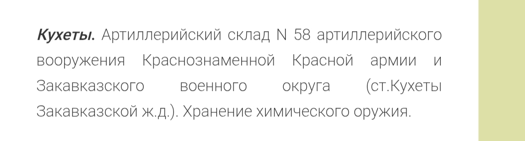

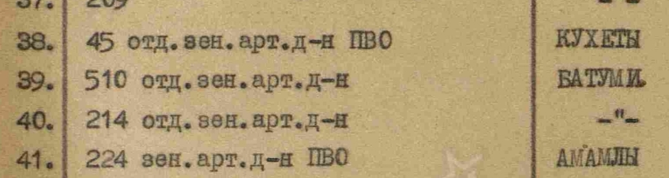

Закавказская зона пво.
В 8 бригаде 7 днАЗ
"45 озад Кухеты"
Такого н/п не найдено. Возможно Мцхета, крупный транспортный узел к северу от Тбилиси

СообщениеДобавлено: 26 авг 2025, 21:15
Не знаю.
IMG_20250826_191239.jpg [ 148.85 КБ | Просмотров: 1966 ]
СообщениеДобавлено: 26 авг 2025, 21:19
Наверное это
IMG_20250826_191845.jpg [ 68.87 КБ | Просмотров: 1965 ]

СообщениеДобавлено: 26 авг 2025, 21:30
Наверное это
Угу. Найти бы это на карте...
