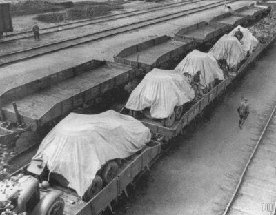

Коллеги, было много фотографий, сделанных вроде бы как в Кубинке в августе 1941 г.
Они проходили и у Коломийца, и у Мощанского, и еще где-то. Подписывали их в основном как 109-я тд, но я встречал и другие подписи.
Сейчас есть какое-то понимание, что за соединение снималось?

Есть предположение, что эти фото сделаны в районе Кубинки в июле 1941г, после того как на территории Полигона на базе 59-й танковой дивизии были сформированы 108-я и 109-я ТД. На фотографиях ж/д станции, где грузится техника, просматриваются станционные строения, некоторые из которых сохранились до настоящего времени на ст.Кубинка.

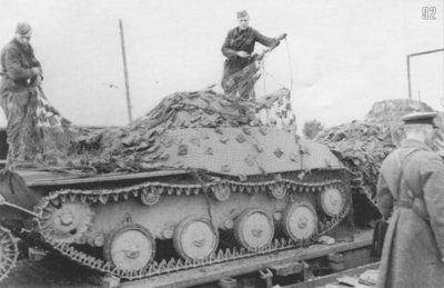

Да, я написал про Кубинку. Вроде бы в 108-й тд в августе не было Т-40?
 Заголовок сообщения: Re: 109 танковая дивизия ?
СообщениеДобавлено: 11 май 2014, 15:51
Сообщения: 1954
В 109-й ТД было 10 штук Т-40.
СообщениеДобавлено: 11 май 2014, 15:52
Сообщения: 1954
В 108-й ТД - 38 Т-40С.
СообщениеДобавлено: 11 май 2014, 15:55
На какую дату? На 17 августа Т-40 в дивизии нет.

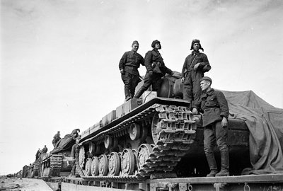

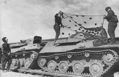

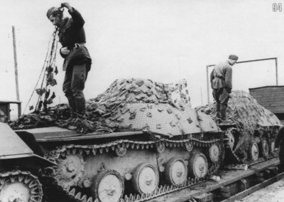

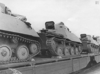

Вот еще из любимых журналок.

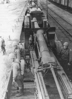

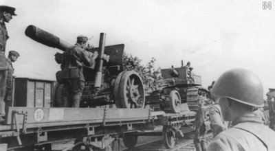

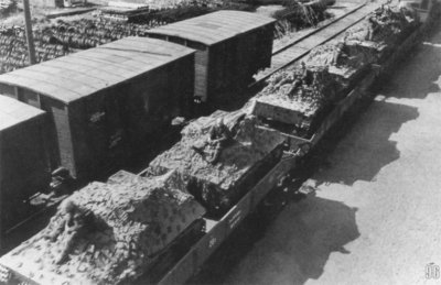

Вот еще из той же серии. Но странно, почему М-10. Впрочем, хотя тд штата июля 1941 г. полагался полк ПТО на 76-мм пушках, укомплектовать могли тем, что было.
109td_006.jpg [ 138.05 КБ | Просмотров: 28347 ]
109td_007.jpg [ 137.28 КБ | Просмотров: 28347 ]
109td_008.jpg [ 121.37 КБ | Просмотров: 28347 ]

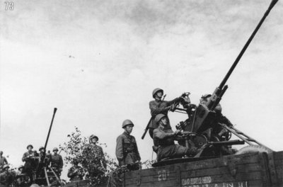

СообщениеДобавлено: 11 май 2014, 16:11
Зенитчики
109td_009.jpg [ 91.84 КБ | Просмотров: 28347 ]
109td_010.jpg [ 96.43 КБ | Просмотров: 28347 ]

СообщениеДобавлено: 11 май 2014, 16:32
Ну ладно М-10, они хоть в мехкорпусах по штатам были. А МЛ-20 откуда в танковой дивизии? Это же чисто корпусная система.
109td_016.jpg [ 102.01 КБ | Просмотров: 28346 ]
СообщениеДобавлено: 11 май 2014, 16:47
Они внешне как-то отличались от обычных? Винта не было или что?

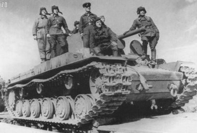

Про Т-40 в 108 и 109 ТД.
По 109-й ТД. 10 Т-40 - данные на 28 августа 1941г. Кроме того, на эту же дату : 7 КВ-1 (в т.ч. экранированные), 20 Т-34.
По 108-й ТД - на 17.08.1941г. Более поздние данные: на 17.09.1941г - 38 штук, на 27.09.1941г - 20 штук Т-40.
Информацию брал из книг М.Коломийца и И.Мощанского. Если нужно более точные данные (год издания, страницы и т.д.) - выложу позже.
Да. Ниша под винт в нижнем кормовом листе была, а самого винта не было.
СообщениеДобавлено: 11 май 2014, 16:54
Тут много наснято Т-40. Можно понять, какая модификация?

Сообщения: 1954
Возможно вместе с дивизией на станции грузился ещё какой нибудь корпусной гаубичный артполк. Либо, чтобы дополнить до штата, при нехватке М-10 могли дать МЛ-20. Калибр и боеприпасы-то одинаковые.
СообщениеДобавлено: 11 май 2014, 16:57
По штату им вообще 152-мм не полагались.
Скорее всего, на станции шло формирование и отправка многих частей, а ошивавшийся там фотокор щелкал все подряд.

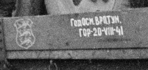

СообщениеДобавлено: 11 май 2014, 17:00
Вот эти две фотографии вроде не публиковались в мурзилках.
109td_038.jpg [ 119.95 КБ | Просмотров: 28343 ]
109td_039.jpg [ 102.72 КБ | Просмотров: 28343 ]
Видно, что фотография сделана не ранее 20 августа, если верить надписи на платформе. Да и сама платформа какая-то странная. Что за герб на борту???
109td_040.jpg [ 42.46 КБ | Просмотров: 28343 ]
