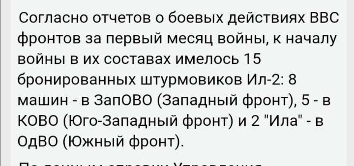

По бчс Одово по авиации.
Ил 2 - 2.новых 9.
Сборник 0.
Насчет Ил-2 есть у М. Тимина
"Всего к 22 июня 1941 года в войска было передано 93 серийных штурмовика Ил-2. Большинство из них получил 4-й ШАП (61 самолёт), остальные для переучивания личного состава были распределены по другим полкам: 74-й ШАП (8 самолётов), 190-й ШАП (1 самолёт), 61-й ШАП (5 самолётов), 62-й ШАП (6 самолётов), 65-й ШАП (6 самолётов) и 66-й ШАП (6 самолётов). Ещё три штурмовика в мае были отправлены на испытания: два самолёта получил НИИ ВВС и один – ЛИИ ВВС."
"Самолёты обучавшимся передавались не одномоментно, а в течение нескольких дней, поэтому к 22 июня полученные Ил-2 удалось перегнать в части далеко не всем. Утром первого дня войны четыре Ил-2 74-го ШАП находились на аэродроме Малые Взводы, а пять Ил-2 66-го ШАП на аэродроме Куровицы, при этом приступить к вывозке личного состава смогли только в 74-м ШАП, где к 20 июня было переучено 8 лётчиков. Самолёты 66-го ШАП были перегнаны в Куровицы только вечером 21 июня, поэтому приступить к освоению личный состав не успел. Другие самолёты находилось в стадии переброски на следующих аэродромах: пять Ил-2 61-го ШАП в Вильнюсе, четыре Ил-2 74-го ШАП в Бобруйске, единственный Ил-2 190-го ШАП – в Черлене. Самолёты Ил-2 62-го и 65-го ШАП по невыясненным причинам оставались в Воронеже.
Единственным авиаполком, полностью укомплектованным к 22 июня штурмовиками Ил-2, стал 4-й ШАП."
Т.е. ОдВО - 0
 Заголовок сообщения: Re: БТТ в кавалерии к началу ВОВ
СообщениеДобавлено: 28 мар 2023, 18:51
Как бы вот
