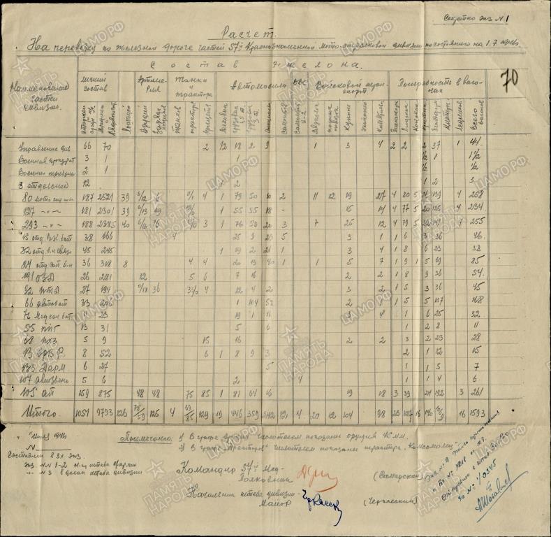

57 мсд
00000111.JPG [ 103.18 КБ | Просмотров: 18020 ]

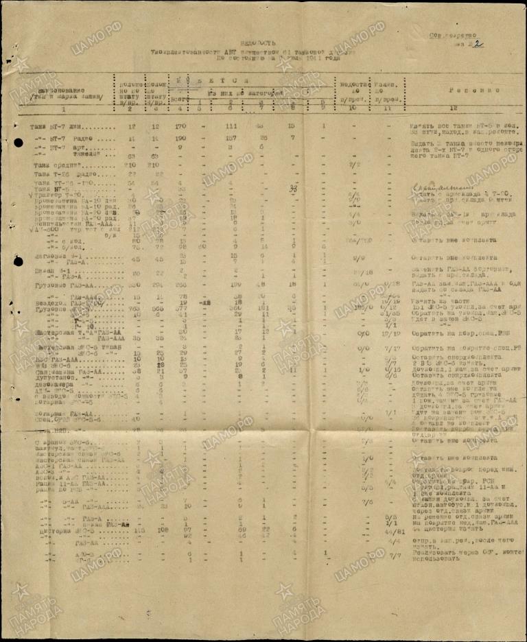

 Заголовок сообщения: Re: доки по мд и тд ркка.
СообщениеДобавлено: 26 авг 2015, 12:27
По 14-й ТД
Жаль нет данных по РБ и БС.
Если вычесть предоставленные тобой данные о 3-х полках из количественного состава всей дивизии (на 26 июня), то в этих батальонах находилось 20 БТ-7, 11 БА-10 и 9 БА-20, что вполне вписывается в их штатную численность: 26 БТ, 17 БА сред и 11 БА легк. Скорее всего БС был укомплектован БТТ по минимуму
00000090.jpg [ 110.5 КБ | Просмотров: 17999 ]
