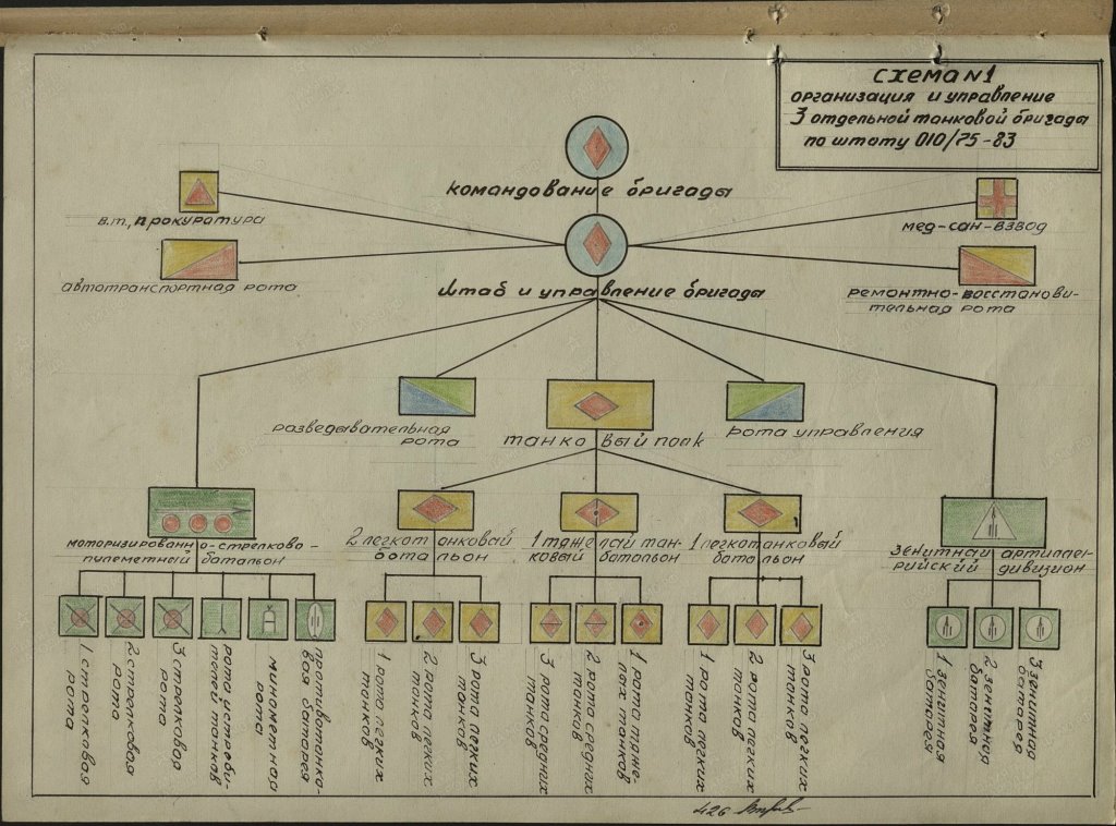

СообщениеДобавлено: 02 июн 2019, 21:41
история 37 тд-3 тбр.
37 тд 3.jpg [ 165.71 КБ | Просмотров: 49275 ]
37 тд 2.jpg [ 170.76 КБ | Просмотров: 49275 ]
37 тд 1.jpg [ 154.79 КБ | Просмотров: 49275 ]
