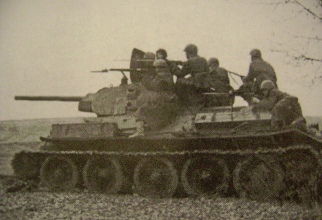

На фото - Т-34 одной из групп, направленных Катуковым на разведку в Орёл. По всей видимости - это машина из 1-й группы Гусева. Десантом на ней сидят бойцы с СВТ. А по воспоминаниям Катукова курсанты Тульского оружейно-технического училища были вооружены в основном самозарядными винтовками СВТ.

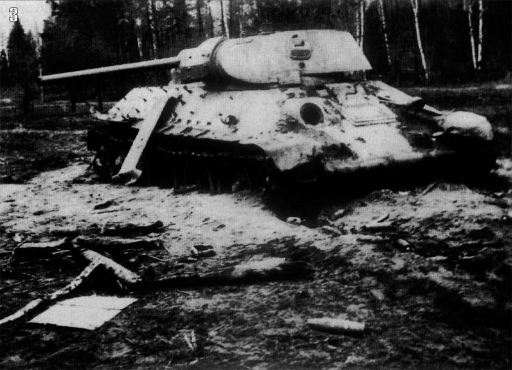

Можно сюда ещё добавить
Т-34 сгоревшая под Мценском.jpg [ 229.64 КБ | Просмотров: 37234 ]

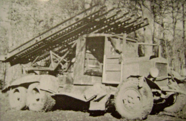

БМ-13 - это разбитые установки 9-го гв. полка? Они "под раздачу" попали, у Мценска. Командир полка погиб (фамилию не помню).
СообщениеДобавлено: 16 янв 2017, 23:39
одна из установок БМ-13 из состава 9-го гв. миномётного полка, захваченных немцами у Мценска.

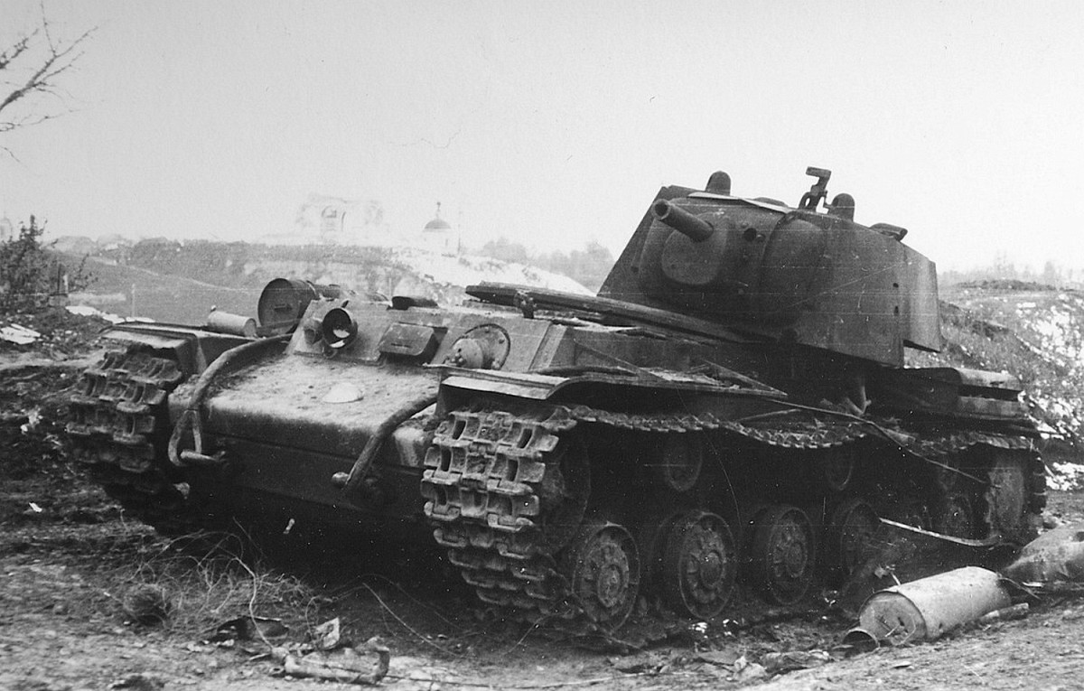

СообщениеДобавлено: 16 янв 2017, 23:51
Не, вот эта. там впереди указатель - "р. Зуша"
2.jpg [ 147.54 КБ | Просмотров: 37215 ]
Только это КВ.... :o

Всё таки КВ у моста со знаком "р. Зуша" - это Мценск. ;)
Последний раз редактировалось Кубинец 17 янв 2017, 18:54, всего редактировалось 2 раз(а).
СообщениеДобавлено: 17 янв 2017, 18:44

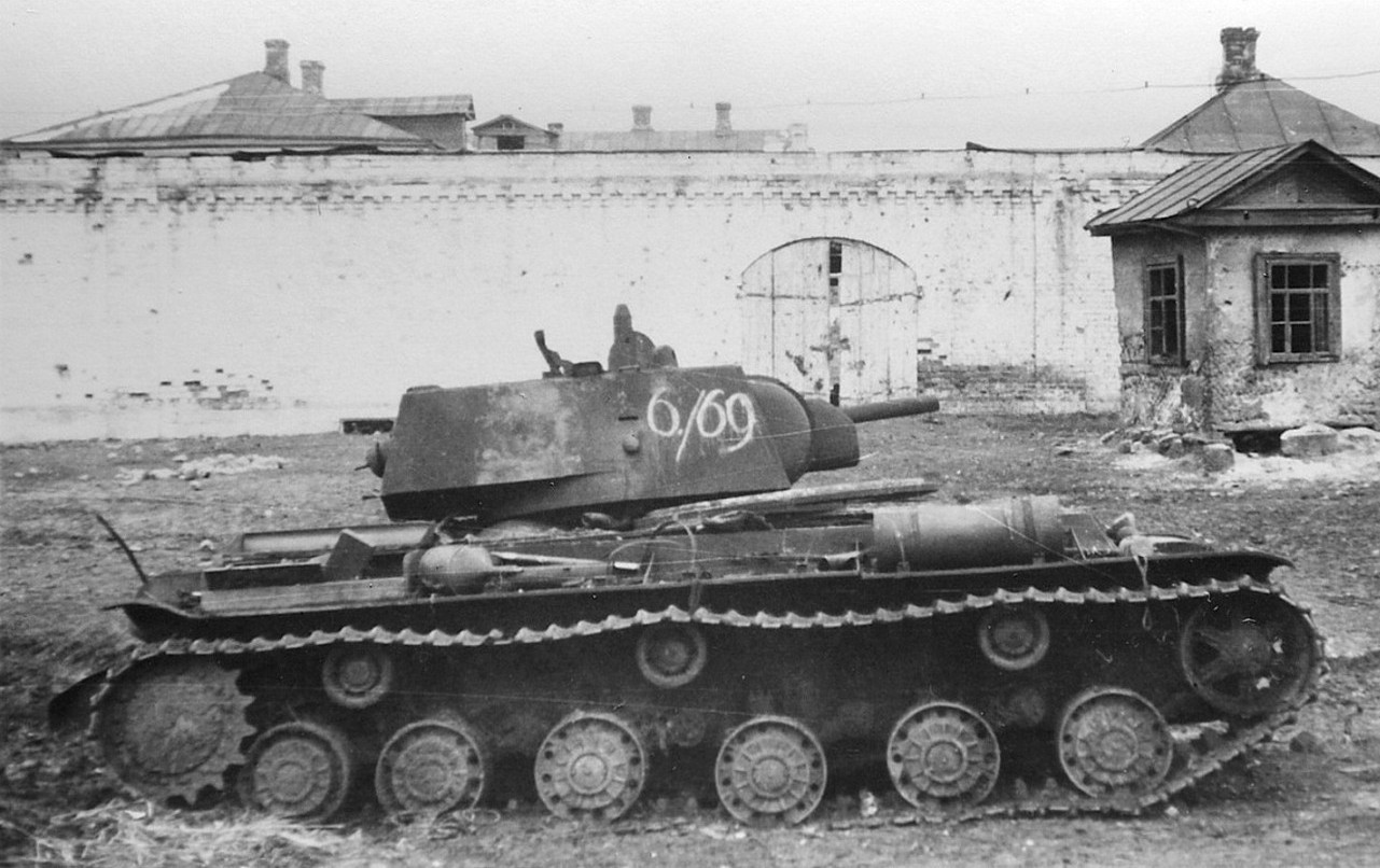

Тут всё подробно расписано - http://hranitel-slov.livejournal.com/36223.html
6/69 - указатель того, что танк уничтожен 6-й батареей 69-го артполка. Мценск.
Убедили!!!
