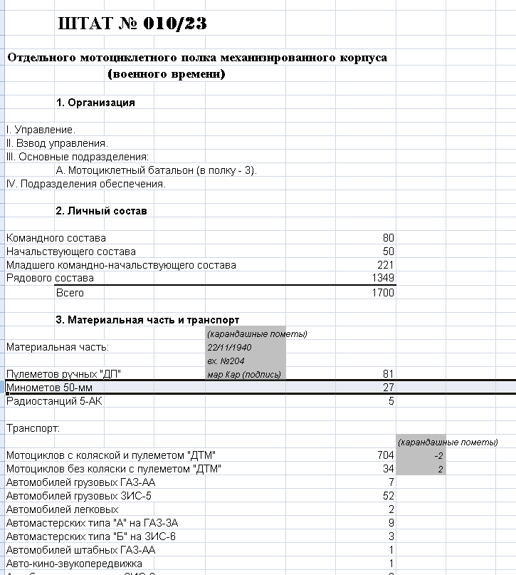

8-й МЦП 5-го мехкорпуса
штат МЦП.jpg [ 152.13 КБ | Просмотров: 24783 ]

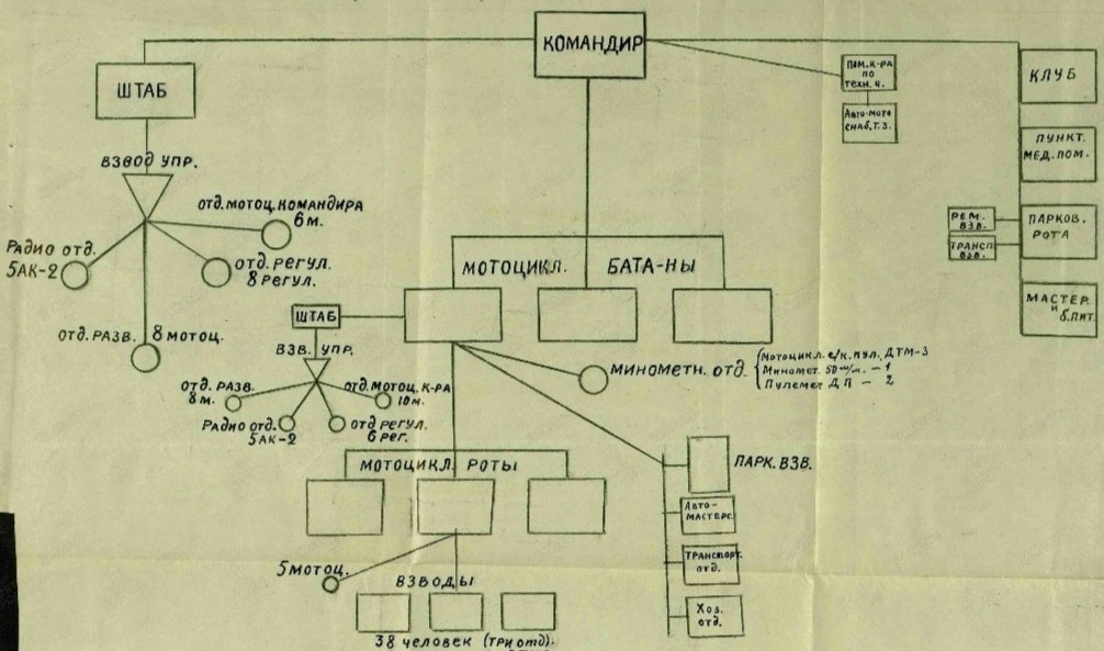

СообщениеДобавлено: 06 фев 2025, 16:53
Схема 1940
IMG_20250206_145248.jpg [ 206.82 КБ | Просмотров: 24718 ]

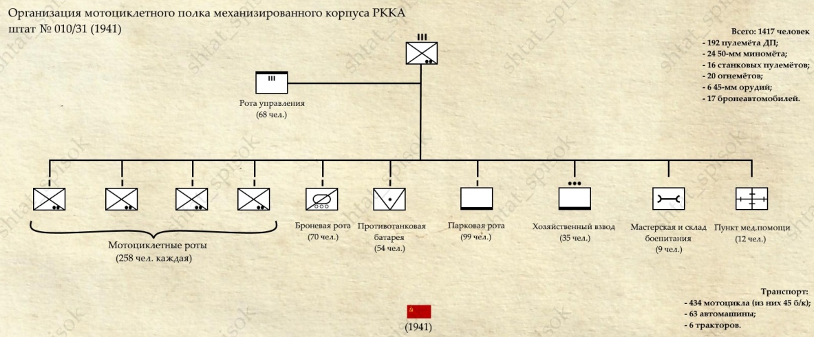

СообщениеДобавлено: 07 фев 2025, 14:57
по штату 1941г в составе МЦП была уже рота управления.
организация МЦП 1941г.jpg [ 210.95 КБ | Просмотров: 24621 ]

Судя по всему мцп МК формирования 1940 имели по 27 50-мм РМ и к началу ВОВ (пример 1-й и 3-й МК)
 Заголовок сообщения: Re: Мотоциклетные полки
СообщениеДобавлено: 31 мар 2025, 22:57
МЦП в 1940г формировались по одним штатам, имевшим батальонную структуру, а в 1941г полки состояли уже из рот.
СообщениеДобавлено: 02 апр 2025, 17:35
Сообщения: 46
Формировались мцп по №10/23 (с батальонным звеном), переводились на №010/31 (с ротным звеном) февральскими оргами.
