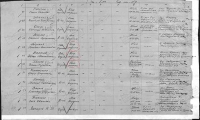

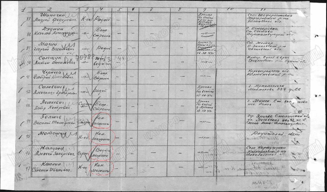

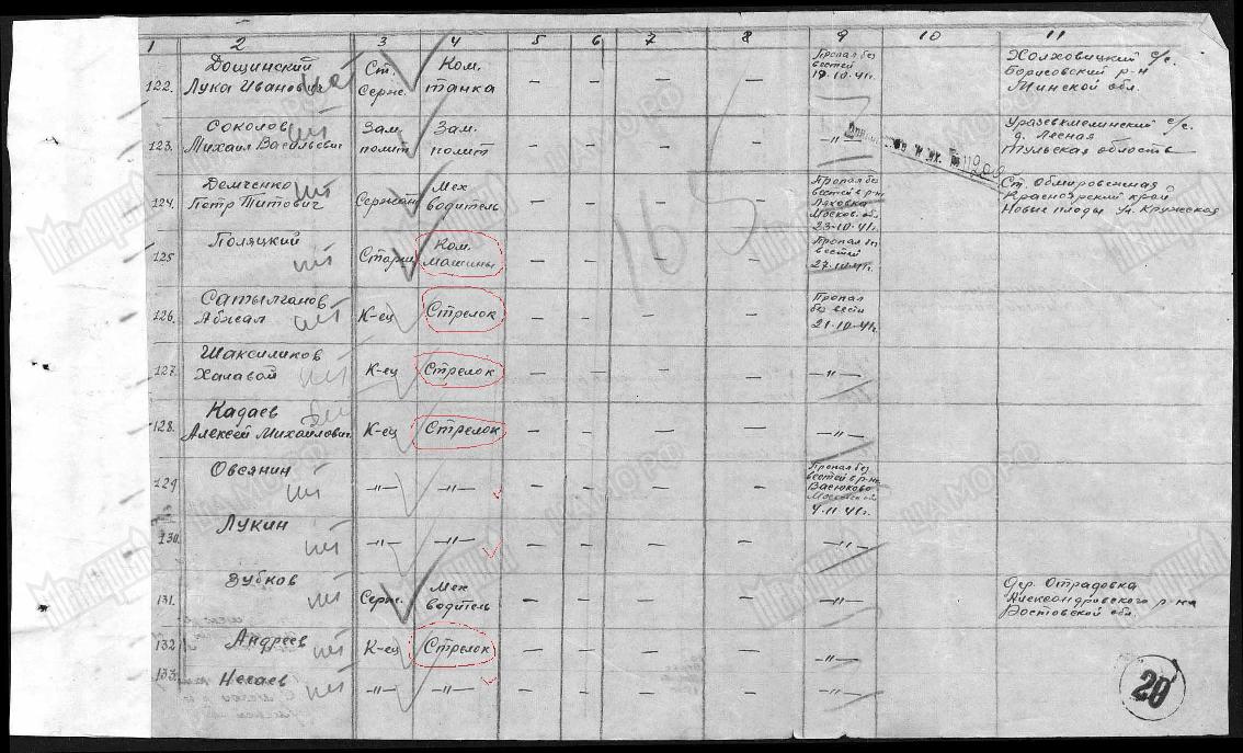

Интересует вопрос: что за должности "Командир машины". "Водитель", "Стрелок" в танковом батальоне средних танков ТБР на октябрь 1941г? Конкретно - в 20-й ТБР. Там были только Т-34 (29 штук). В документах присутствуют должности "Командир танка", "Механик-водитель" и т.д. Эти понятны.
Командирами машин значатся ст.сержанты и старшины.

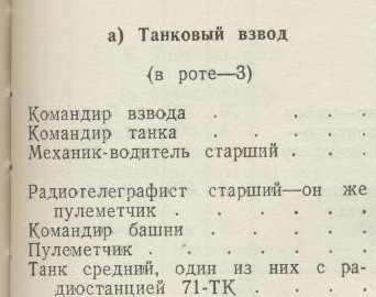

Скорее всего полная отсебятина. То есть нормальные должности неграмотно написаны. Вместо командира танка - командир машины, вместо механика-водителя - водитель, вместо пулеметчика - стрелок.
Вот танковый взвод танковой роты средних танков из сентябрьского штата полка № 010/87.

Там командиром машины значился даже один красноармеец.Могло такое быть?
СообщениеДобавлено: 18 окт 2018, 12:39
По штату нет конечно. 9 октября вышел приказ нко о том, что все командиры средних танков - не меньше младшего лейтенанта. До этого "офицерская" или "сержантская" должность. А так, всякое бывало.
Красноармейцу вообще в танке делать нечего, однако сколько примеров.
