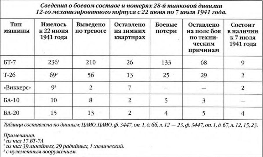

28 тд ба 10(10) ба 20(16)
Снимок экрана (352).jpg [ 77.74 КБ | Просмотров: 56945 ]
Правильно понимаю, что БА-20 было 16/1?

В 28 тд чётко видна цифра 16.вкючая в ремонте вне корпуса.

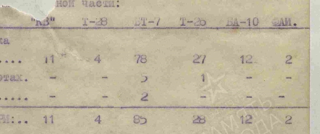

В 6 тп смешали все ба в кучку по факту ба-10(15) фаи (2)
В 5 тп фаи 7
IMG_20241025_112112.jpg [ 128.2 КБ | Просмотров: 54170 ]
