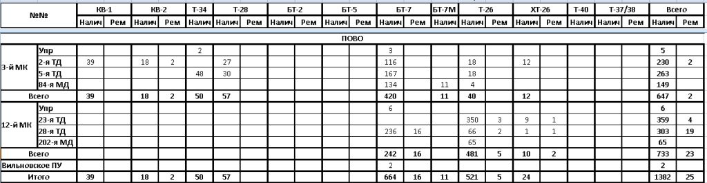

СообщениеДобавлено: 14 ноя 2024, 14:53

 Заголовок сообщения: Re: Обзор округов. Прибово.
СообщениеДобавлено: 14 ноя 2024, 15:08
В 23 тд т-37/38 в ремонте 4.
28 тд т-26 т-26 67.
В 202 мсд т-26 двух башеный используется как тягач.??? Как обозначить??
В виль училище почему два бт-7?
Почему нет разбивки бт-7 арт и 2 бешеных т-26?
СообщениеДобавлено: 14 ноя 2024, 15:44
"28 тд т-26 т-26 67."
Из ФИ Бои в Прибалтике
Имелось к 22 июня 69 Т-26 (39 лин, 29 рад, 1 хим)
Выведено по тревоге 56, осталось на з/к 13
17 БТ-7арт в этой дивизии.
Насчет 2-х баш Т-26, если не ошибаюсь:
84-я мд - 4
23-я тд - 10
202-я мд - 13
СообщениеДобавлено: 16 ноя 2024, 19:31
Доработал
Снимок экрана (366).png [ 28.47 КБ | Просмотров: 31925 ]
СообщениеДобавлено: 16 ноя 2024, 19:38
Доработал
В 28 танковой дивизии на 21 июня бт- 7 246 из 16 арт. (Безвозвратно потеряно 13)
В 3 мк 41 машина т-26.
84 мд т-26 двухбашенные
СообщениеДобавлено: 16 ноя 2024, 20:36
12 мехкорпус
На 21 июня
Обс бт 6.
23 тд т-26 349.хт 6
28 тд т-26 66.хт 2 .бт 240.
202 мд т-26 65.хт 2( машины 23 тд)
Выведено в поход. Т-26 208, осталось на зимних квартирах
55 . Машины в расположении 202 мд из них 20 отгружены на завод, остальные в среднем ремонте в части.
Бт выведено 208, осталось на зимних квартирах 38.
Хт выведено 2 , осталось 8.
СообщениеДобавлено: 16 ноя 2024, 20:39
В одних документах в 23 тд 349 в других 350.
Сведения от 21 июня даёт цифру 349,отчет боевых действий 350 от августа 1941
СообщениеДобавлено: 16 ноя 2024, 23:22
"По факту т-26 67 и хт 2"
"28 тд т-26 66.хт 2."
Жду вашей таблицы. Просто в перипетиях вноса вами постоянных изменений я уже запутался
СообщениеДобавлено: 17 ноя 2024, 00:35
И так 12 мк.
Состоит на балансе на 21 июня. Включая ремонт РБ.
Обс бт 6.
23 тд т-26 353.хт 10.
28 тд т-26 67.хт 2.
202 мсд т-26 65.
Находится в корпусе бт 246.т-26 481.хт 10.
Обс выведено в поход бт 6.
23 тд выведено в поход т-26 320, остались не исправные 29. Химические выведены в поход 5 , остались не исправные 1.
28 тд выведено в поход бт 202, не исправные 38.т-26 вышли в поход 56,не исправные 10.химические вышли в поход 2.
202 мд т-26 вышли в поход 49,не исправные 16.кроме того 2 не исправные химические машины (из 23 тд)
Всего не исправные машин бт 38,т-26 56 (машины собраны в 202 мсд из них на завод отправил 20 , остальные ремонтируют средствами 202 мсд.) хт 3..
Исправные машины бт 208.т-26 425.хт 7.
Не исправные бт 38,т-26 56.хт 3
Путём сложения документов по в/ч даёт цифру 480 машин.
