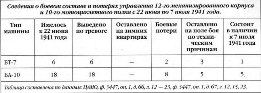

2 полк ПВО численность стволов
IMG_20250724_215332.jpg [ 193.18 КБ | Просмотров: 3142 ]
