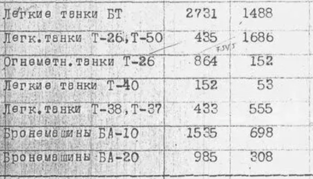

В составе ково были лишние танки...
Сколько их было
Документ на 1 мая 1941
Второй столбец наличие
В химических не учтены прибытия химических из лво. Всего будет состоять 197 машины.
Бт не учтены танки 18 лтбр из прибово.

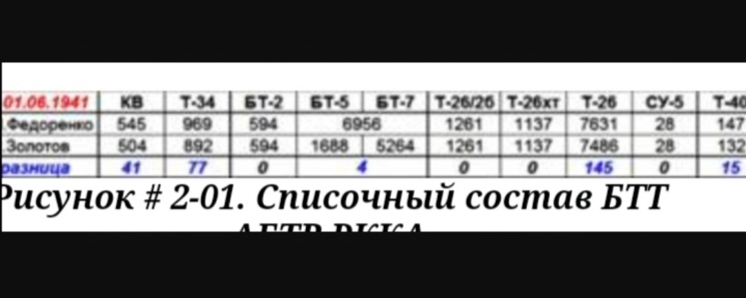

У Федоренко на 15 июня +145 танков т-26
