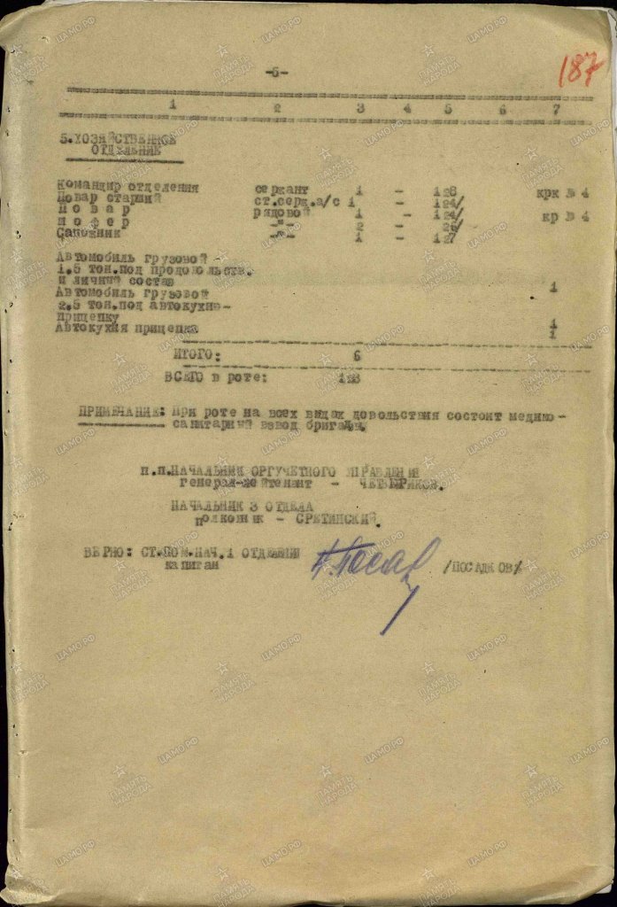

ЦАМО, ф.239 оп.2224 д.756
Изображение Изображение Изображение Изображение Изображение Изображение Изображение Изображение Изображение Изображение Изображение Изображение Изображение Изображение Изображение Изображение Изображение Изображение Изображение Изображение Изображение

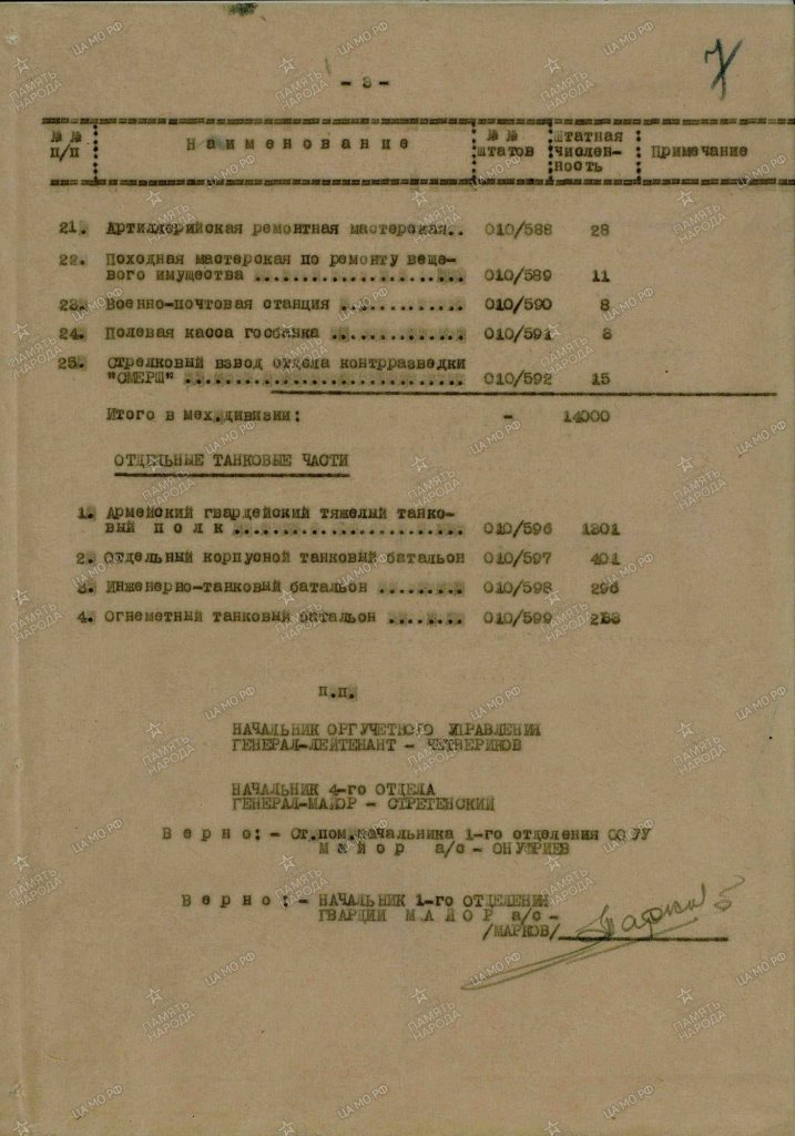

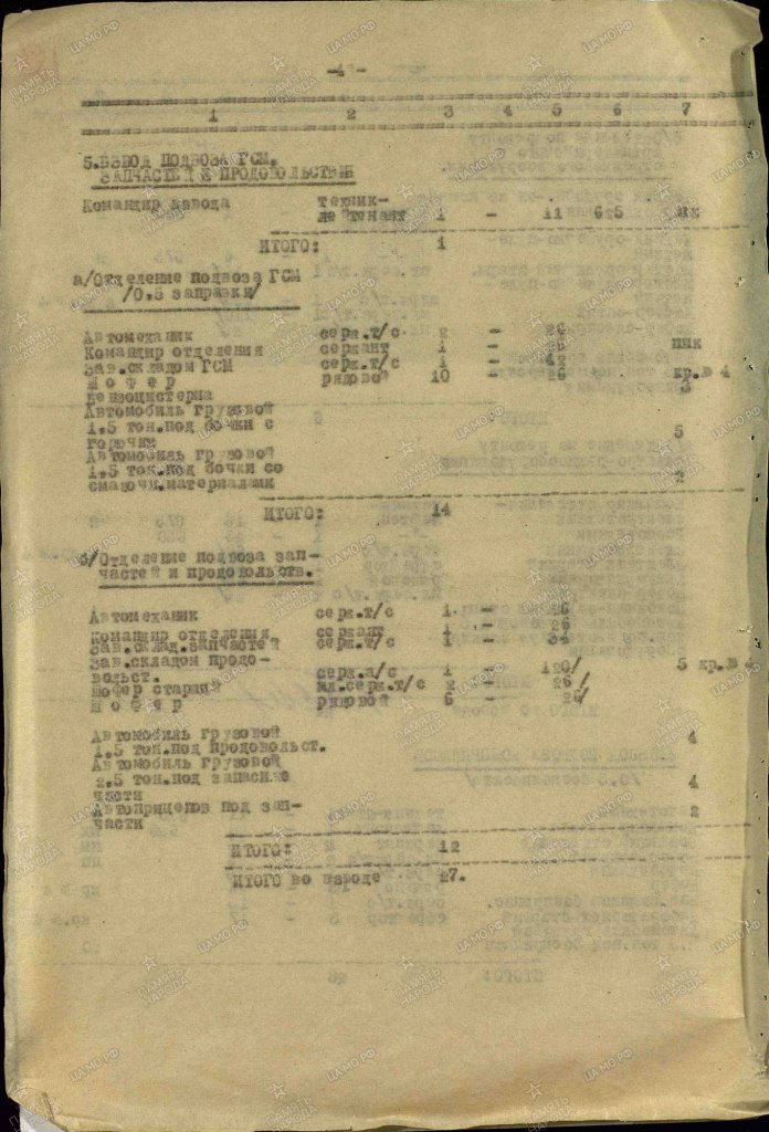

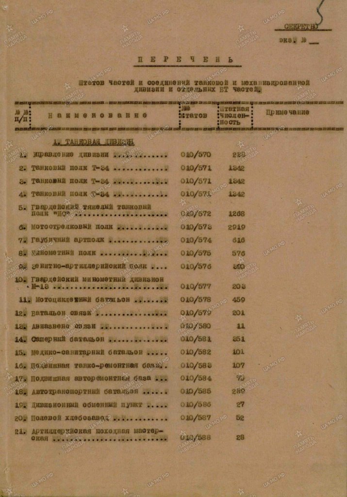

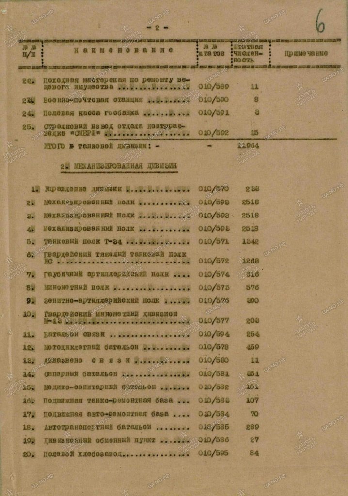

перечень штатов 1945
00000014.jpg [ 130.75 КБ | Просмотров: 23679 ]
00000013.jpg [ 144.02 КБ | Просмотров: 23679 ]
00000012.jpg [ 136.69 КБ | Просмотров: 23679 ]
 Заголовок сообщения: Re: штаты танковых частей
СообщениеДобавлено: 27 авг 2017, 23:29
Документ супер! Спасибо огромное, очень пригодится.
Датирован как-нибудь?
СообщениеДобавлено: 28 авг 2017, 09:53
июль 1945

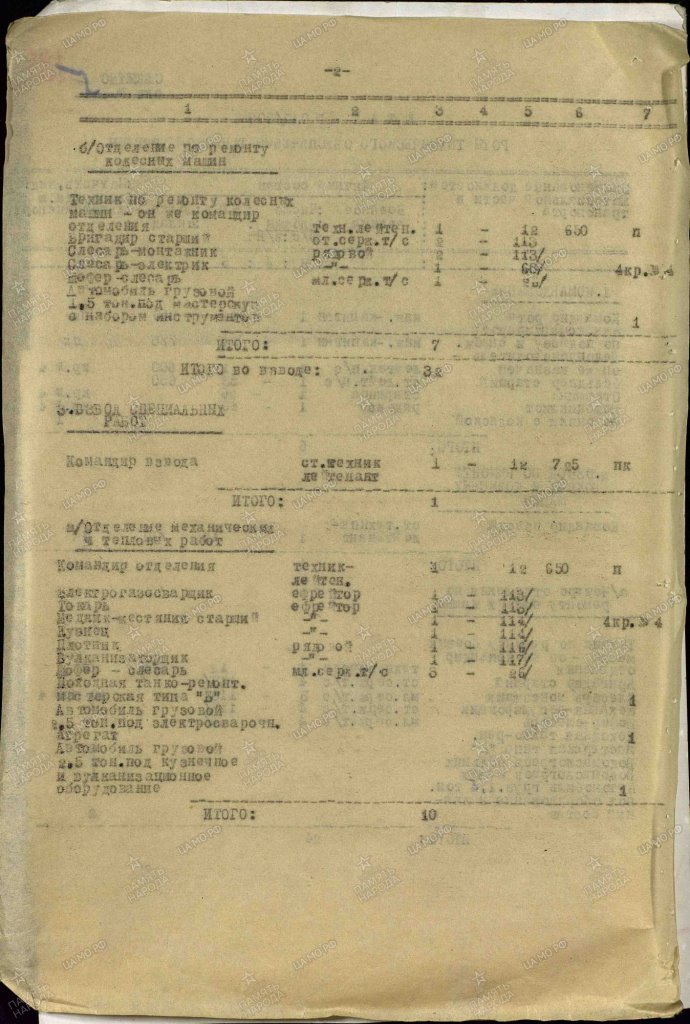

штат 10/503
00000239.jpg [ 131.22 КБ | Просмотров: 23669 ]
00000238.jpg [ 133.97 КБ | Просмотров: 23669 ]

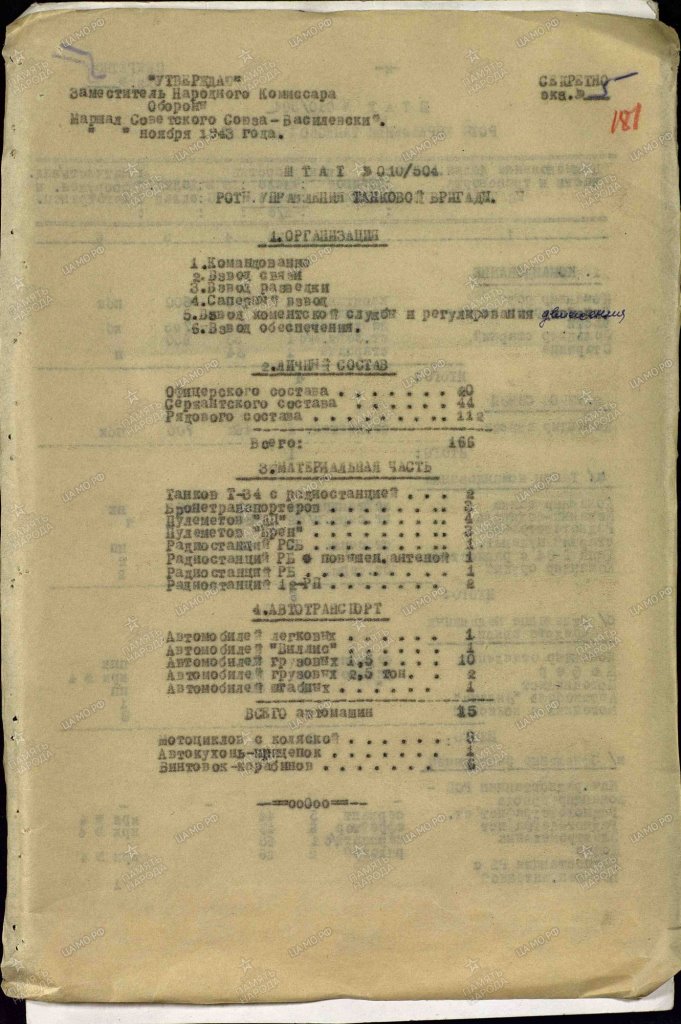

штат 10/504
00000243.jpg [ 141.59 КБ | Просмотров: 23668 ]
00000242.jpg [ 150.13 КБ | Просмотров: 23668 ]
00000241.jpg [ 141.79 КБ | Просмотров: 23668 ]
СообщениеДобавлено: 28 авг 2017, 10:21
дальше 10/504
00000245.jpg [ 136.3 КБ | Просмотров: 23668 ]
00000244.jpg [ 151.25 КБ | Просмотров: 23668 ]

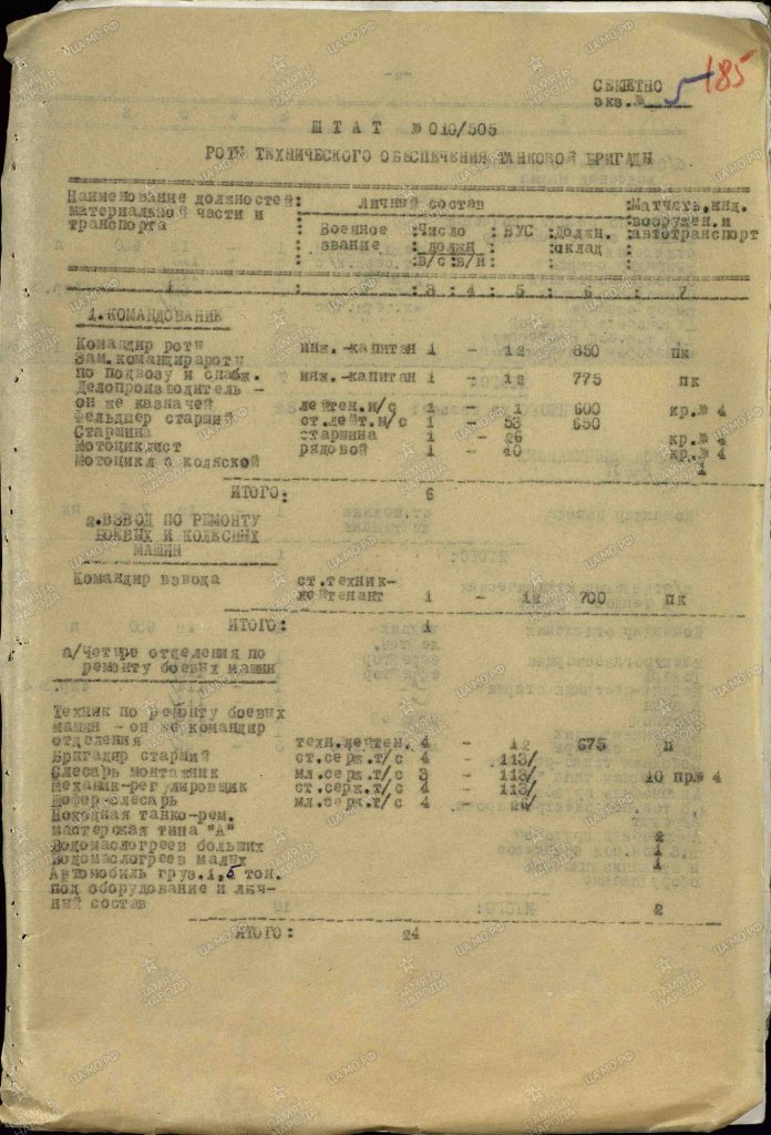

СообщениеДобавлено: 28 авг 2017, 10:28
010/505 дальше
00000251.jpg [ 131.64 КБ | Просмотров: 23667 ]
00000250.jpg [ 139.68 КБ | Просмотров: 23667 ]
00000249.jpg [ 144.1 КБ | Просмотров: 23667 ]
СообщениеДобавлено: 28 авг 2017, 13:26

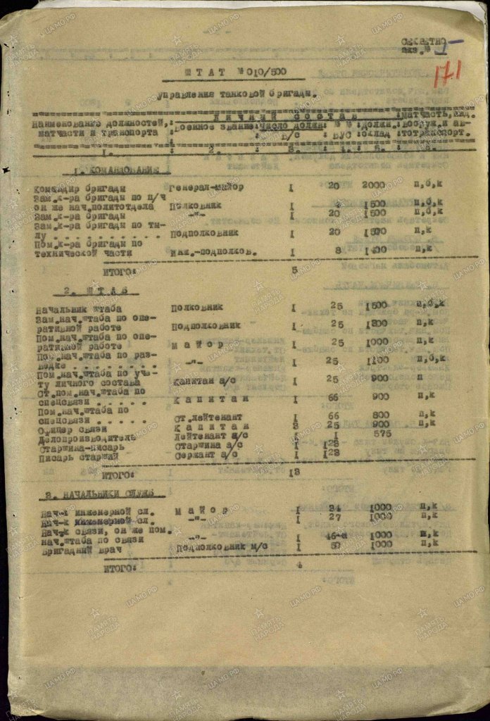

штат 010/500
00000225.jpg [ 159.06 КБ | Просмотров: 23664 ]
00000224.jpg [ 158.38 КБ | Просмотров: 23664 ]
00000223.jpg [ 140.31 КБ | Просмотров: 23664 ]
010/500
00000226.jpg [ 149.05 КБ | Просмотров: 23664 ]

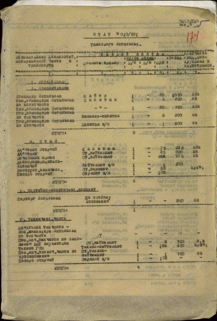

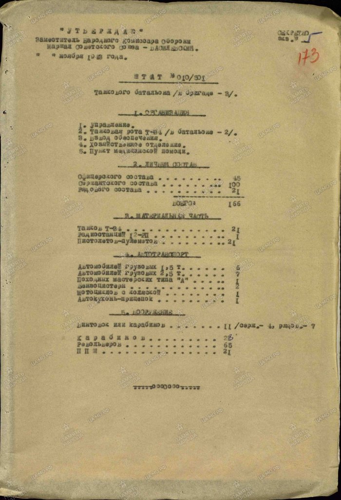

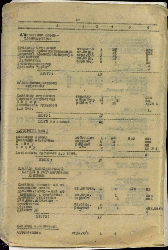

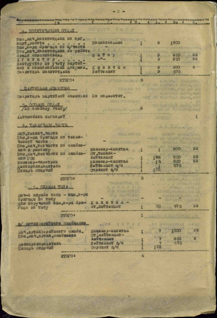

штат 010/501
00000229.jpg [ 171.18 КБ | Просмотров: 23663 ]
00000228.jpg [ 166.45 КБ | Просмотров: 23663 ]
00000227.jpg [ 140.6 КБ | Просмотров: 23663 ]
СообщениеДобавлено: 28 авг 2017, 13:32
010/501
00000231.jpg [ 144.42 КБ | Просмотров: 23663 ]
00000230.jpg [ 154.74 КБ | Просмотров: 23663 ]
