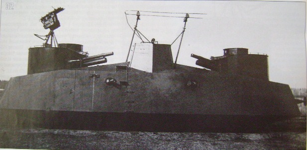

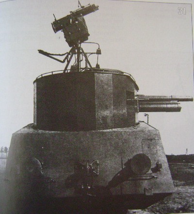

СообщениеДобавлено: 02 авг 2015, 20:23
оттуда же
DSC03716.JPG [ 83.12 КБ | Просмотров: 60052 ]
DSC03715.JPG [ 68.84 КБ | Просмотров: 60052 ]
