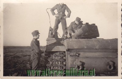

"Александр Невский"
KV_Aleksandr_nevskij.jpg [ 128.78 КБ | Просмотров: 15433 ]
Просто есть много его фотографий, я убежден что КВ именно 52 тбр. Пропагандисткая агитка, с ним связанная:
Цитата:
Петров лично на своей командирской машине «Александр Невский» расправился с 14-ю танками врага, руководя группой из 4-х тяжелых танков, 11-го и 13-го сентября 1942 года отразил массированные атаки 60 и 30 немецких машин и нанес противнику сокрушительный урон, уничтожив 35 танков. За бои под Малгобеком В.Я.Петрову было присвоено звание Героя Советского Союза.
Видно что Кв прикрывал мост у небольшого н/п, а пропаганде понадобился oчередной Колобанов..
И другой КВ 52 тбр:
В ромбе на корме "3/2" или "5/2"

ну, если бы так было, КВ бы забрали с собой. У него просто сбита гусеница, танк не горел, в остальном целый.

stern писал(а):
"Александр Невский"
Это танк не 52-й ТБР. Его снимок подписан как Воронеж на дону. Да и пейзаж не соответствует району действий 52-й ТБР.
stern писал(а):
И другой КВ 52 тбр:
"Невский" и с ромбом не из одной бригады.
У "Невского" вот какая эмблема
83a9a.jpg [ 19.78 КБ | Просмотров: 15407 ]
Были и другие снимки именных танков с такой эмблемой.
почему не соотвествует? что-то я не видал таких каменистых дорог в воронежской губернии. А вот на сев. кавказе- очень даже!
Плохо что на заднем плане гор не видать- это да..
Обратный ракурс "невского":
Т.е. КВ остался в какой-то протяженной деревухе, но на горизонте ничё не видать, но и на вашем фото тоже ниче особенного нет :) Вообще белый ромб был типа символом 52 тбр, ну если верить мурзилкам. Он присутствует даже на танках ленд-лиза.
