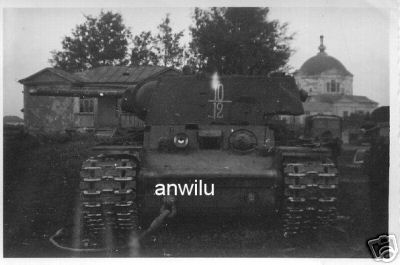

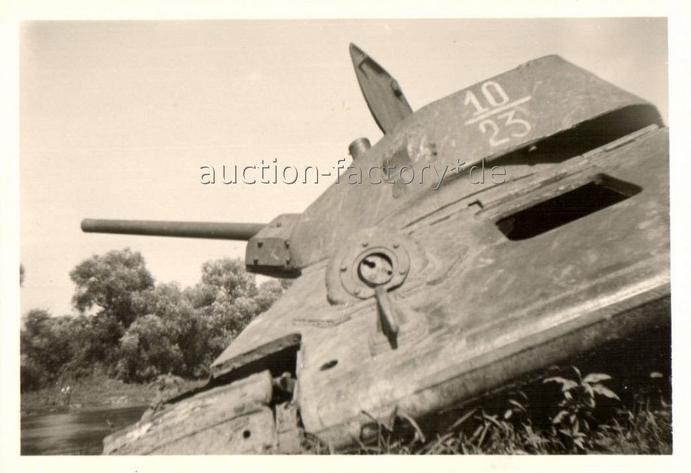

довольние древние фото, но пока так и не удалось опеределить тбр для этих танков:
(071206175527)_66c0_1_b.jpg [ 19.23 КБ | Просмотров: 37312 ]
Первая идея была высказана -10 тбр. Но ее КВ выглядели не так, да и слишком тривиальной была бы информация на башне. По маркировке на танках 145 тбр или 52 тбр можно сделать вывод, что все цифры в этой дроби должны нести полезную информацию. Т.е. 102 тбр неплохо бы подошла: "2" присутвует в знаменателе дроби на всех машинах, вкл. "поплавок":
https://vif2ne.org/rkka/forum/1/archive/42/42334.htm
Но проблема в том, что согласно донесению штаба 4 ТК все КВ находились в 45 тбр, 102 тбр КВ не имела. Xотя по информации танкфронта в апреле у нее были КВ. На мой взгляд, на фото церковь в Горшечное: маленкий треугольный элемeнт на плоской крыше пристройки есть и на современном фото. В остальном там много новодела..
http://sobory.ru/photo/?photo=90377
Что скажет сообщество ?

В 102-й танковой бригаде (а именно она обороняла Горшечное) не было КВ.
Кроме того были и другие названия, как-то: «Смелый», «Скорый», «Сильный».
КВ "Мститель" есть с Ф-32. Тоже на фоне церкви и давно никто не может определить что и где.
Еще такая есть возможность, что Кв внутри 4 корпуса могли перераспределять м/у бригадами. В результате в конце июня все 30 штук КВ оказались в 45 тбр, а изначально каждая могла иметь по 10. Но тогда возникает справедливый вопрос: почему не закрасили маркировку? В общем вопросов пока много!
Покажете?
Вполне возможно, что передавали, если в июне переводили корпус на новые штаты с одной тяжелой и двумя средними бригадами.
По-моему, номер бригады в знаменателе - нонсенс. Скорее всего, 10 и есть номер бригады (м.б. зашифрованный), поскольку на всех фотографиях он не меняется.
почему, на башнях 145 тбр так и писали: 1/045

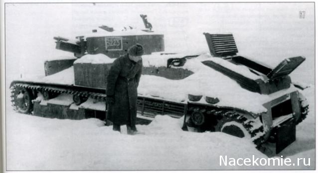

Сергей номера на т-28 нанесены нем трофейными командами
вот фото из подмосковья
Нет, это никак не может быть немецким обозначением. Более раннюю советскую фотографию аналогичной машины (3323) в строю я привел выше. Дальняя там, кстати, вероятно та самая 3223, что на зимнем снимке. Они, как считается, под Можайском были осенью потеряны, а зимой вернулись к нам вместе с территорией.
А вот фото атакующего Т-28 из состава 12-й тд на Украине с обозначением такого же типа.
https://vif2ne.org/rkka/forum/files/Angel/(130525202945)_W09_010_011_02_KT.JPG
Есть и ноябрьский снимок Т-28 с подобным обозначением из заводского цеха.
Комментарий к файлу: "Комсомольская правда" 15 ноября 1941 г.
КП 15 ноября 1941.jpg [ 33.74 КБ | Просмотров: 37258 ]
