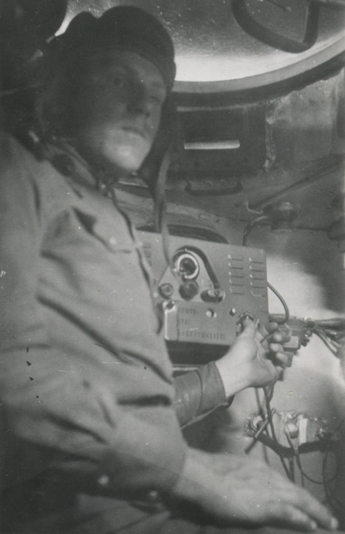

Вероятно, 9-РС
9рс.jpg [ 112.2 КБ | Просмотров: 21713 ]

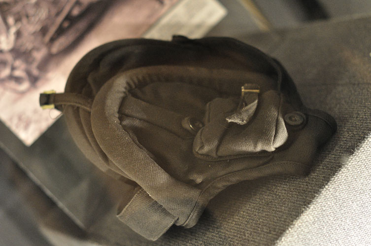

СообщениеДобавлено: 04 июн 2016, 23:54
Очень интересный вариант танкового шлема 1937 г. с телефонами зашитыми в круглые клапаны. Раньше такие не видел.
Оказывается, видел, и даже фотография есть.
Вообще по устройству "ушных половинок" шлемы обр.1935/37 гг. делились на три группы.
Существовало несколько разновидностей кирзовых танковых шлемов, чье появление было вызвано различными допусками при пошиве. В технических условиях № 213 описан шлем с наушниками, закрываемыми клапанами. Внутри шлема на подкладке оставлялись специальные затягиваемые тесьмой слуховые отверстия, соответствующие наушникам, для вставки в них изнутри головных телефонов.
В годы Великой Отечественной войны и после нее изготавливались танковые шлемы, в которых отказались от наушников, вместо которых были просто оставлены слуховые отверстия, прикрытые клапанами.
Третий вариант шлема, самый редкий, имел глухие наушники с пришитыми ремешками, но не имел клапанов для их прикрытия. Наушники были, как правило, цилиндрической формы (по форме головных телефонов), но на одной из приведенных здесь фотографий встретилось что-то и вовсе несуразное, скорее квадратной в сечении формы.
Уточню. Если считать все, то шлемы обр.1935/37 гг. делились минимум на 6 типов:
1. С наушниками и клапанами.
2. С клапанами без наушников.
3. С круглыми глухими наушниками без клапанов.
4. С квадратными наушниками-клапанами на пуговицах.
5. С алюминиевыми "чашками" телефонов.
6. Перешитые под резиновые заглушки по типу ТШ-1.
СообщениеДобавлено: 12 янв 2019, 00:27
Попалась фотография, где виден весь шнур ТШ-1 в сборе с соединительной колодкой.
1285.jpg [ 134.21 КБ | Просмотров: 19512 ]
