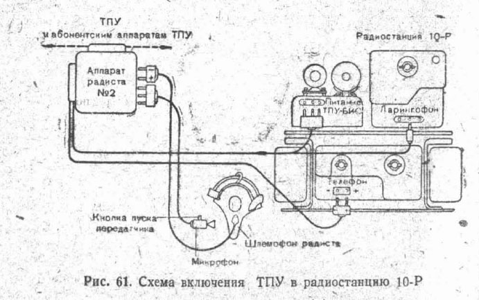

Схема совмещения ТПУ-бис и радиостанции 10-Р.
Шлемофон радиста соединялся двумя вилками (двух и трехшпеньковой) с аппаратом № 2 ТПУ. Аппарат радиста в ТПУ-бис в отличие от ТПУ соединялся с розеткой ларингофонов 10-Р трехштырьковой вилкой.
ТПУ бис и 10Р.jpg [ 109.99 КБ | Просмотров: 36627 ]

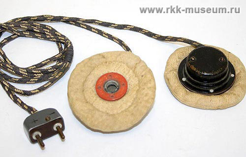

Головные телефоны
Для слухового приема телефонной и телеграфной работы на военных радиостанциях применялись высокоомные телефоны различных типов, которые отличались между собой внешним оформлением, чувствительностью и весом.
Наиболее распространенными были телефоны типа ТГШ (Авио).
В комплекте гарнитуры шлемофона радиостанции 9-Р имелись телефоны типа ТА-2. Как они выглядели, продемонстрировать не могу. Вероятно, это как раз те самые телефоны с овальными алюминиевыми чашками.
Телефоны, применявшиеся в радиостанциях, обратите внимание на двухштырьковую вилку.
Судя по всему, такие телефоны могли применяться в абонентской сети ТПУ и в радиостанциях 71-ТК.
телефоны.jpg [ 65.97 КБ | Просмотров: 36625 ]

Андрей, подскажи, там внутри зашиты резиновые заглушки вокруг круглых телефонов?
ст37.JPG [ 87.51 КБ | Просмотров: 36615 ]

А что на этой фотографии? Я думаю, что старшина работает на радиостанции 10-Р через ТПУ-бис. В руке у него нагрудный переключатель.
Старшина Б.И.Бабушкин воевал на СУ-152 в 27-й гвардейской тбр, так что радиостанция 10-Р или ее модификация вполне уместны.
152.jpg [ 80.7 КБ | Просмотров: 36612 ]
Да, зашиты.
