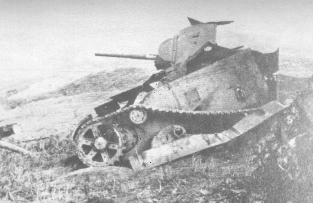

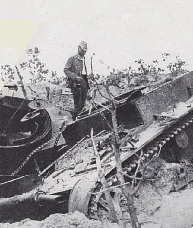

на фото из РГАКФД год перепутан :) видимо - опечатка
подбитый Т-26 у оз. Хасан.jpg [ 86.06 КБ | Просмотров: 81462 ]
23690168.jpg [ 128.02 КБ | Просмотров: 81462 ]
