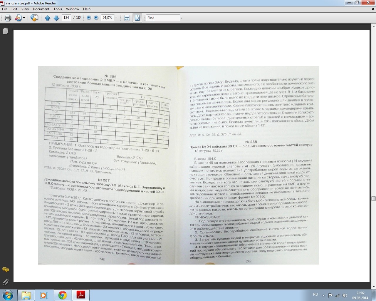

Вот ещё скан из сборника "На границе тучи ходят хмуро..." 2003г.
Потери на Хасане.jpg [ 203.21 КБ | Просмотров: 64638 ]
СообщениеДобавлено: 27 июн 2014, 20:55
Ну, и какие будут мнения по потерям? Что-то не стыкуются данные, хотя все из архивов...
