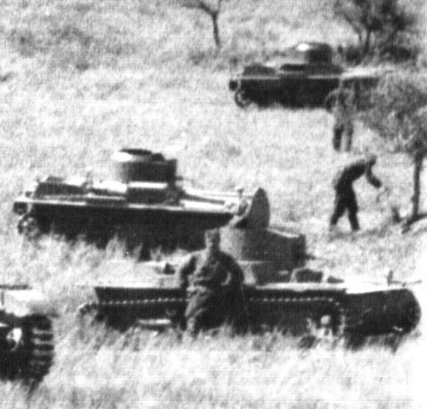

Поплавки есть на той самой фотографии Т-26 якобы из ОТБ 36-й мсд, только они дальше в ряду стоят и их обычно или обрезают или просто не видно на плохих фотографиях.
464.jpg [ 58.14 КБ | Просмотров: 32790 ]

А-а! Точно! А я их не разглядел :)
Могу сказать, что если на фото танки Т-26 и Т-37 из ОТБ СД, то это скорей всего 82-я СД, либо возможно 57-я СД, но у неё имелось всего 14-17 танков (по разным данным) и тип их мне неизвестен, а в ОТБ 36-й МСД были только Т-26.

Тут интересно, что никаких плавающих танков в танковом батальоне 36-й мсд нет. Интересно, чьи "поплавки" на фото.
Кроме того, в историческом формуляре танкового батальона 36-й мсд вообще нет упоминаний о том, что они в 1939 г. участвовали в боях! И только один(!) человек в батальоне награжден медалью "За отвагу", да и то вопрос, в какой части он ее получил.
танкетки были в 82 сд и 11 тбр
СообщениеДобавлено: 03 сен 2015, 11:19
Наименование частей БТ Т-26 Т-37 ХТ БА ср. БА лег. САУ
Мотострелковая дивизия 32 3 9 12
Ну в особой мехбригаде не было Т-26.
Остается 82-я сд.
Либо фото сделано в другое время или в другом месте. Хотя вряд ли, так как оно находилось в массиве халхингольских фотографий.

Теперь имея списки потерь по соединениям и частям, видно, что Т-37 точно были в 8-й мббр и 57-й сд, Т-26 - точно в 57-й сд.
И судя по потерям, отдельный танковый батальон 36-й стрелковой дивизии в боях не участвовал. В дивизии потеряны только бронеавтомобили, которые скорее всего входили в состав разведывательного батальона.

Вот еще фото той же группы танков. Откуда-то из интернета.

Как уже писалось выше, из 25 "поплавков", участвовавших в боевых действиях, 8 шт - были в 11-й ТБР, 14 - из ОТБ 82-й СД и ещё три - неизвестно откуда. Как раз они и могли быть из 57-й СД.
СообщениеДобавлено: 02 июн 2016, 22:46
Почему могли? Было потеряно 9 Т-37 57-й стрелковой дивизией - viewtopic.php?f=52&t=166#p4340
Пока все указывает на то, что фото ее.
СообщениеДобавлено: 02 июн 2016, 22:50
Да, совсем забыл про твою таблицу. По ней видно, что в составе 11-й ТБР "поплавков" не было, но они присутствуют в 8-й МББР. Коломиец, видимо, снова у себя напутал с принадлежностью Т-37 и вписал 8 машин в 11-ю ТБР.
СообщениеДобавлено: 02 июн 2016, 22:52
но в твоей сводной ведомости отсутствуют данные по 82-й СД.
