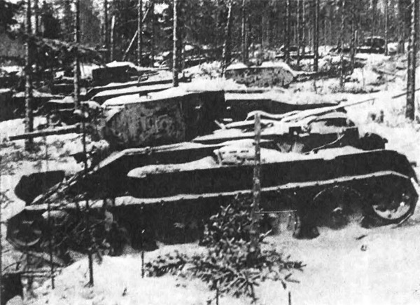

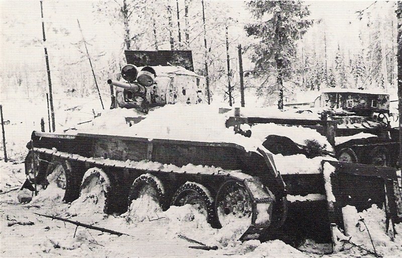

СообщениеДобавлено: 26 окт 2014, 19:40
Фото "бэтэшек" из 34-й ЛТБР. Снимали финны после разгрома бригады.
_32.jpg [ 92.6 КБ | Просмотров: 25259 ]
040.jpg [ 75.41 КБ | Просмотров: 25259 ]
c4c204f7bc22.jpg [ 123.93 КБ | Просмотров: 25259 ]

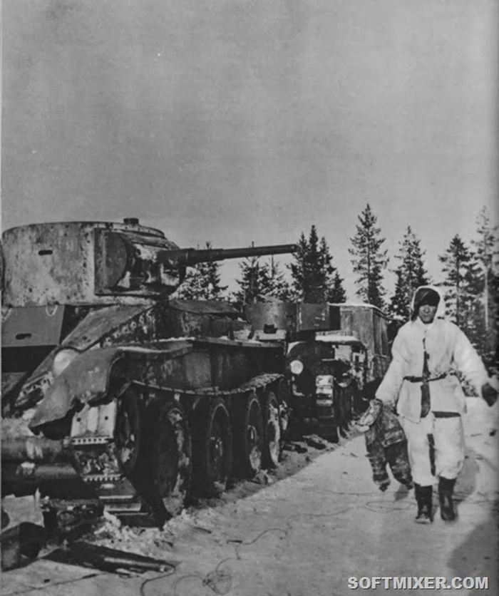

СообщениеДобавлено: 26 окт 2014, 19:45
2c087cffe9a6.jpg [ 147.59 КБ | Просмотров: 25259 ]
