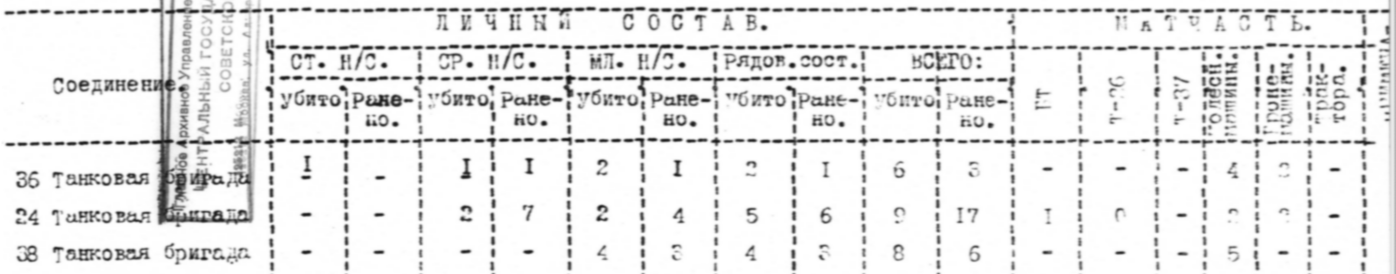

Взято в жж deruluft
IMG_20221211_174916.png [ 172.86 КБ | Просмотров: 22084 ]

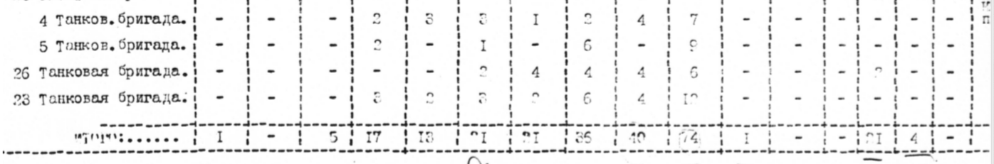

1 часть
IMG_20221211_175502.png [ 179.43 КБ | Просмотров: 22084 ]

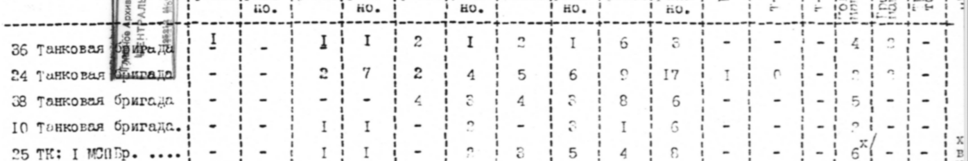

Бесят эти 256 кб
IMG_20221211_180020.png [ 245.75 КБ | Просмотров: 22083 ]
