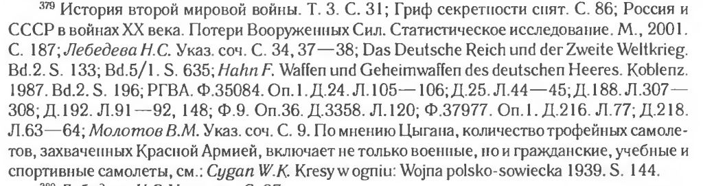

У Мельтюхова есть такое:
Общие потери в польском походе - 17 танков со ссылкой на РГВА. Возможно это именно безвозврат

А где у него это указано?
СообщениеДобавлено: 10 янв 2016, 17:02
Упущенный шанс Сталина. Изд. 3-е. 2008г. стр. 96. Таблица 8
Таблица со ссылкой на кучу источников, включая РГВА

СообщениеДобавлено: 10 янв 2016, 20:36
Спасибо. Какая-то еще информация по потерям БТТ в освободительном походе есть?
