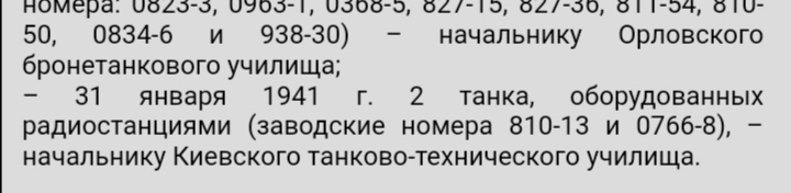

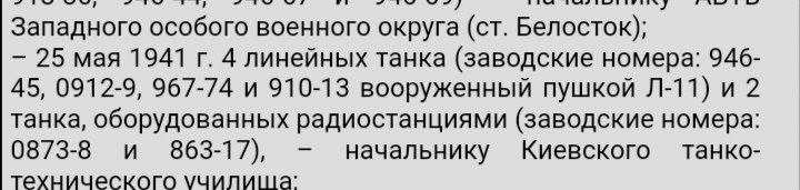

Вот, что есть
Screenshot_20230412_131028.jpg [ 58.43 КБ | Просмотров: 127762 ]
Screenshot_20230412_130908.jpg [ 42.87 КБ | Просмотров: 127762 ]
Screenshot_20230412_130820.jpg [ 41.57 КБ | Просмотров: 127762 ]

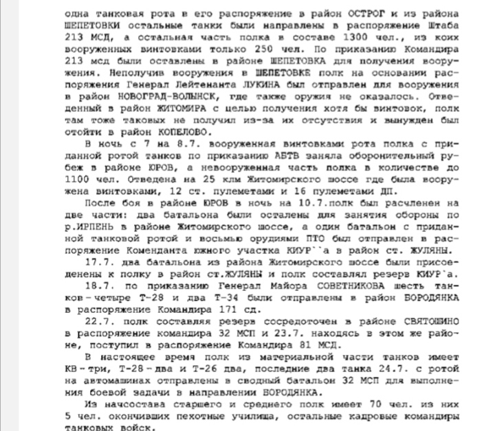

Вызвает интерес танковый батальон 132 тп(мсп)
Когда, кем был сформирован не понятно, но 17 июля
Имел два т-34, семь бт, 14 т-26.
По документам тп и киура только упоминают приданную танковую роту семь т-28.

– 30 марта 1941 г. 12 танков с пушкой Ф-34, оснащенных радиостанциями (заводские номера: 758-38, 0854-6, 758-75, 825-15, 424-62, 0672-2, 672-81, 758-42, 672-77, 515-34, 825-06 и 758-49), один танк с пушкой Л-11, оснащенный радиостанцией (заводской номер: 424-41) и 9 линейных танков с пушкой Ф-34 (заводские номера: 939-44, 0730-3, 0730-5, 910-18, 0729-7, 939-83, 424-59, 910-23 и 910-19) – начальнику АБТВ Киевского особого военного округа (ст. Дарница).
Эту отправку был вынужден интерполировать с известными отгрузками. Все сошлось
А в Вики я сделал ошибку, впечатав их в 8-ю ТД. Исправил

Машины 423-41,608-01,547-24 были радийные.
Ещё две радийные машины производства августа 1940 какие я не знаю.

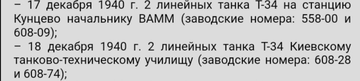

В конце декабря 1940:
608-28, Л-11 №336
608-74, Л-11 №680

В конце апреля 1941:
910-13, Л-11 №624/617
946-45, Ф-34 №298
0912-9, Ф-34 №458
967-74, Ф-34 №240
0873-8, Ф-34 №369
863-17, Ф-34 №509

 Заголовок сообщения: Re: Матчасть военных училищ
СообщениеДобавлено: 27 ноя 2023, 17:17
10 июля 1941
Оперативная группа Ктту.
Ком состав 1 человек, курсантов 25.
Т-27 12,т-40 1.
Спасибо, любопытно! То есть, выходит как раз разница между основным списком и карандашными пометками из приведенных мной данных на 6 июля. Плюс Т-40, которого в том списке вовсе не было.
