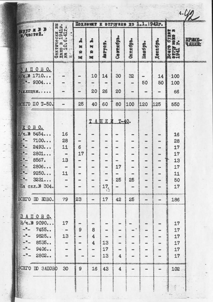

Есть такое
Planov_gromadio_042.jpg [ 142.48 КБ | Просмотров: 56218 ]

 Заголовок сообщения: Re: Матчасть военных училищ
СообщениеДобавлено: 10 авг 2016, 11:10
216 мд 17 танков совсем бред
download/file.php?id=1793&mode=view
Если вы не в курсе, то в/ч 9250 - это 216-я!!! Остальные 6 танков - это как-то связано с в/ч 5454 (81-я), т.к. в нее было отправлено 16 танков, а поступило только 10.
Кто-то тут совсем недавно утверждал, что в 19-м МК Т-40 НЕ БЫЛО!
СообщениеДобавлено: 10 авг 2016, 11:22
не было там т-40 вы эту мульку не показывайте больше.

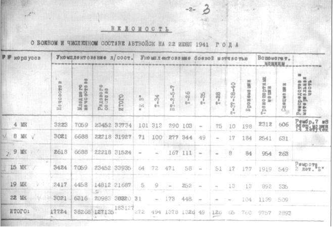

ну ладно вы мне не верите что в 212 мд уже 10 июня были танки т-40.
У Шеина в книге есть таблица наличие танков на 22 июня.
в 9 мк т-40 в 8, а в 15 мк 17.
как так танки отправленные в начале июня в 9 мк не учтены, а танки отправленные после 17 июня якобы как вы утверждаете уже учтены.
СообщениеДобавлено: 10 авг 2016, 17:54
Так эта "мулька" от Шеина.
Есть оригинал
(070929163858)_tabl1.jpg [ 39.77 КБ | Просмотров: 56196 ]
СообщениеДобавлено: 10 авг 2016, 19:19
Про этот файл забыл, каюсь. Тогда так выходит
КОВО - 88 (7 мд – 17, 81 мд – 10, 131 мд – 8, 212-я мд – 17, 213 мд – 13, 216 мд – 11, 240 мд – 11, КТТУ – 1)
СообщениеДобавлено: 10 авг 2016, 20:35
Кстати, меня смущает наличие в 19-м МК 9 Т-34, т.к. http://yandex.ru/clck/jsredir?from=yand ... 9337491945
По другим данным в 40-й тд было 4 Т-34, в 43-й - 5, которые, видимо, отнесены уже не к 22.06
СообщениеДобавлено: 10 авг 2016, 21:48
год назад эту тему обсуждали на РККА.
НА 22 ИЮНЯ В 40 тд т-34 3 машины.
остальные 6 вероятно в ремонте.
СообщениеДобавлено: 10 авг 2016, 22:15
НА 22 ИЮНЯ В 40 тд т-34 3 машины. - это не ошибка? Именно 40 тд, а не 43-я?
Если в 40-й 3 Т-34, в 43-й 2, то остальные 6 - это КТТУ, которые с Л-11
СообщениеДобавлено: 10 авг 2016, 22:41
вроде в 43 тд т-34 не наблюдалось.
СообщениеДобавлено: 10 авг 2016, 23:00
ошибся.
в 19 мк по документам мехкорпуса на 22 июня было три т-34
по документам 40 тд потеряла к 3 июля три танка.
43 тд т-34 2.
выводы не делаю.

СообщениеДобавлено: 10 авг 2016, 23:47
Кстати, про мульку, которую больше не показывать.
По ней видно, откуда в в/ч 2801 (212-я) появились 17 танков: 6 из в/ч 5454 (81-я) и 11 из в/ч 7100 (7-я)
