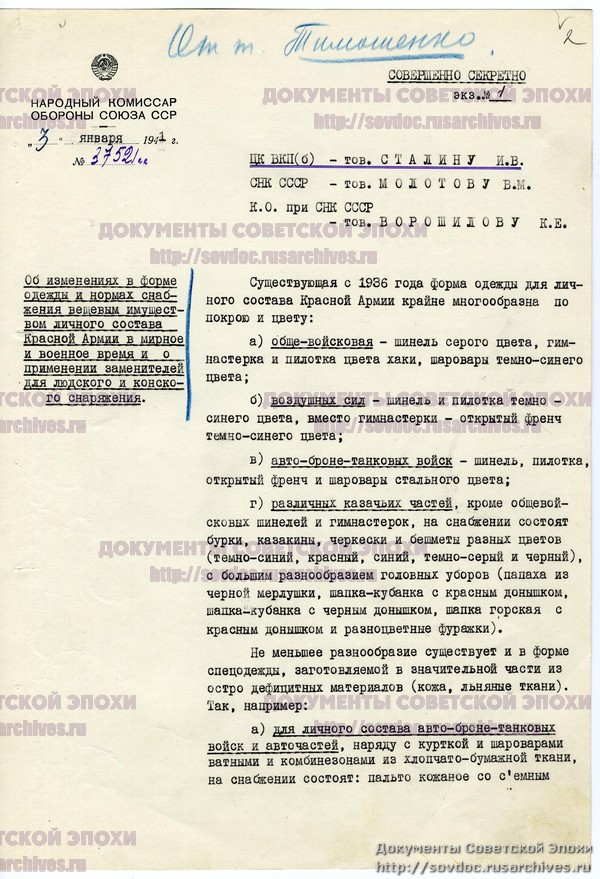

Цвет комбинезона указывался в других документах, например, в кодификаторе 1941, переизданном в 1944 году, из которого следует, что в годы вов он был цвета хаки. Хорошие источники - справочники цен для промышленности по военной продукции 30-40-х гг. Один из них (1939) выложен на сайте РККА. И т.д.

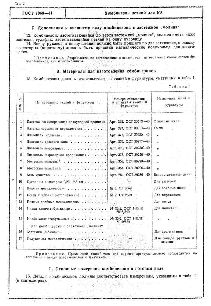

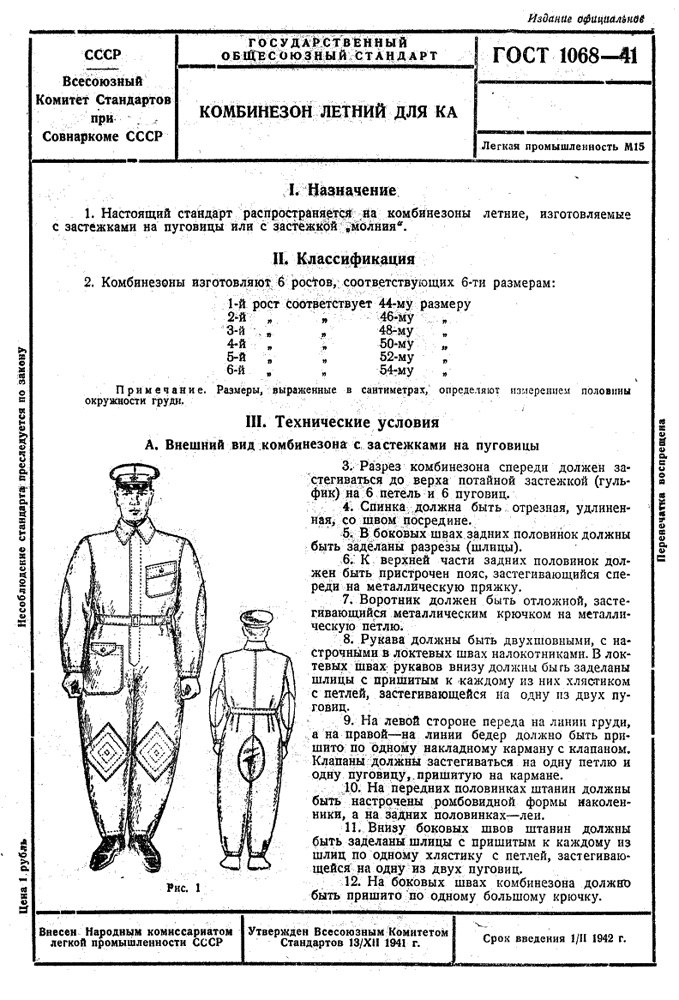

Вот стандарт.
кб001.jpg [ 323.12 КБ | Просмотров: 15994 ]
кб002.jpg [ 294.91 КБ | Просмотров: 15994 ]
Ну и для иллюстрации моих слов. Артикул ткани 353 - молескин гладкокрашеный.
Только в 1939 г. мог быть коричневым (подкладка шинелей), серым (подкладка шинелей), хаки (шаровары ватные), а возможно и еще каким-то...

Действительно, о цвете ни слова.
Все эти реконструкторы, похоже, придумывают про цвет комбинезонов сами (а так же, например, о количестве карманов и других деталях покроя). Ладно бы сами бредили, но так ведь они и других убедить в своих фантазиях пытаются, все форумы реконов и коллекционеров подобными высказываниями переполнены.
Вообще их любимый аргумент, когда люди начинают задавать вопросы - "а ты докажи, что такого не было и не могло быть". А как это можно доказать-то, какими фактами? По идее они как раз должны доказывать, что такое БЫЛО... :twisted:

Я об этом и твержу постоянно. Невозможно по стандарту установить цвет комбинезонов. Только по документам УОВС ГИУ и конкретных фабрик, которые получали заказы на пошив.
В стандарте указаны только артикулы тканей, ткань одного артикула могла быть разного цвета.

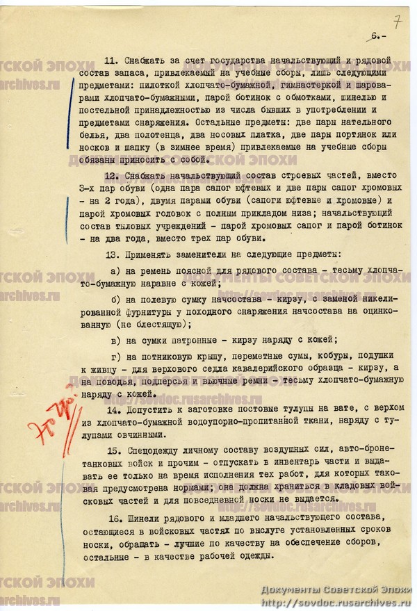

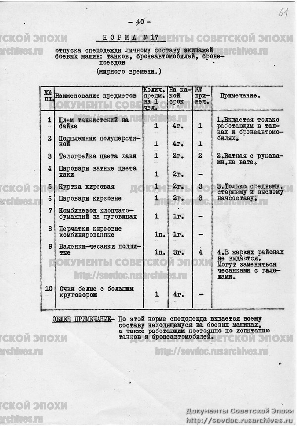

может поможет это
11.jpg [ 147.53 КБ | Просмотров: 15886 ]
 Заголовок сообщения: Re: Какого цвета были комбинезоны
СообщениеДобавлено: 13 сен 2016, 20:10
и вот
3.jpg [ 156.68 КБ | Просмотров: 15886 ]
2.jpg [ 201.13 КБ | Просмотров: 15886 ]
1.jpg [ 175.61 КБ | Просмотров: 15886 ]
СообщениеДобавлено: 13 сен 2016, 20:12
продолжим
7.jpg [ 200.84 КБ | Просмотров: 15886 ]
6.jpg [ 186.93 КБ | Просмотров: 15886 ]
5.jpg [ 194.39 КБ | Просмотров: 15886 ]
СообщениеДобавлено: 13 сен 2016, 23:13
Спасибо, это известно.
