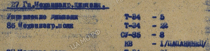

Просматривая материалы по БТМВ 65-й армии (отсюда - viewtopic.php?f=37&t=388), наткнулся на странную подпись к одному танку КВ в 86-м механизированном полку 27-й гвардейской механизированной дивизии.
663.jpg [ 96.61 КБ | Просмотров: 13433 ]
На укомплектование танкового батальона этого полка обращался 1495-й отдельный танковый батальон, в котором был 1 КВ-1с, требующий капитального ремонта.
Не могу понять, в данном случае речь идет об именном танке? Но нам неизвестен такой танк. Была танковая колонна "Советский полярник", в которой был танк "И.Д.Папанин", но это 5-й гвардейский тяжелый танковый полк и ноябрь 1942 г.
И вопрос, как танк оказался в 1495-м отб, ведь в 1495-м самоходно-артиллерийском полку его сначала не было, только в июле 1945 г. появляется.
