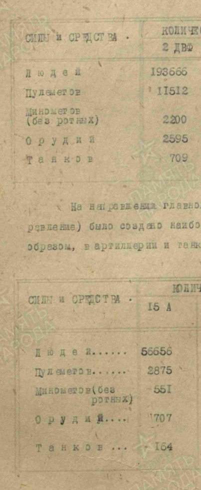

Если по 1 двф полная информация есть, то по 2 двф не густо. Итак сколько было танков
Screenshot_20240518_073157.jpg [ 134.11 КБ | Просмотров: 13257 ]

Танковые части 2 дальневосточного.
73 тбр?
74 тбр т-34 43,т-26 29.транспортеров 5.
165 тбр?
171 тбр?
172 тбр т-34 43,т-26 30.
203 тбр?
214 тбр?.
258 тбр?
178 отб?
678 отб?
 Заголовок сообщения: Re: Танки на Дальнем Востоке.

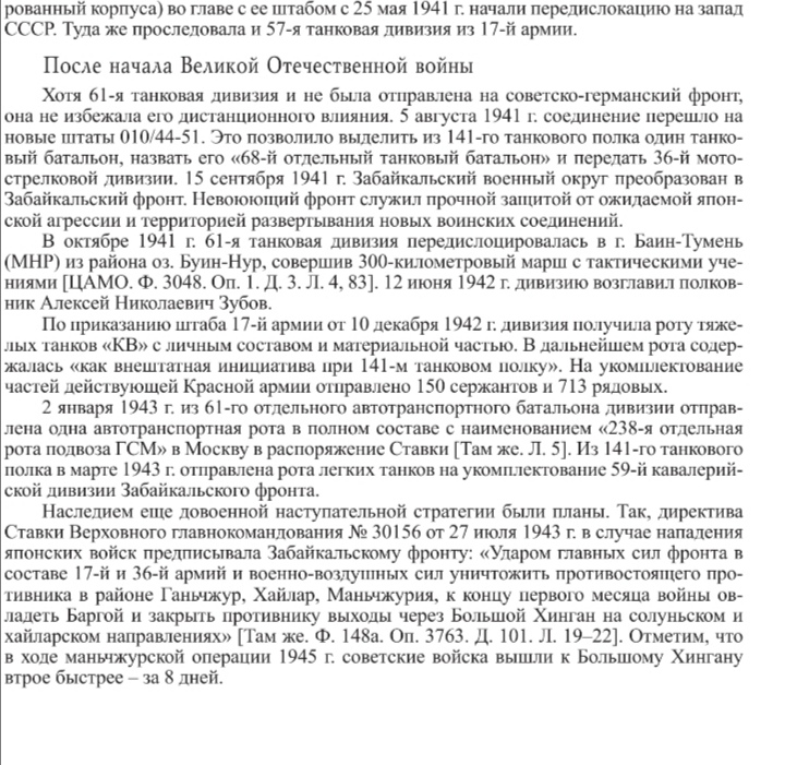

Воронцов будни советской армии 61 тд
Screenshot_20240523_223403.jpg [ 238.01 КБ | Просмотров: 13153 ]
