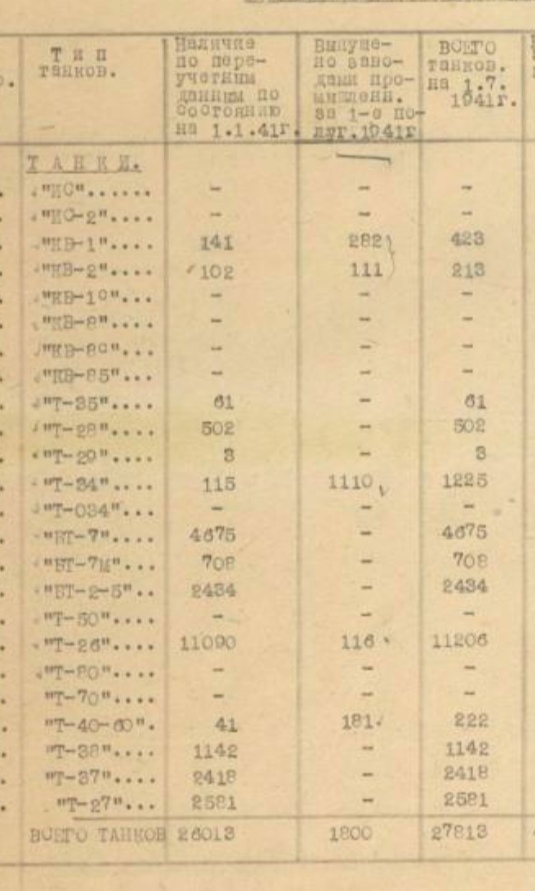

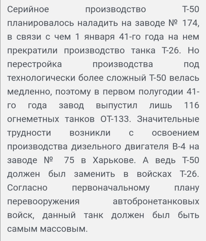

К вопросу так сколько их было?
Выпуск танков на 174 заводе в первом полугодии 1941 хт 130 116.докумен 1 и 2.
Screenshot_20231030_195530.jpg [ 161 КБ | Просмотров: 24209 ]
Screenshot_20231030_195606.jpg [ 116.67 КБ | Просмотров: 24209 ]

СообщениеДобавлено: 30 окт 2023, 22:21
Ну и количество машин на 1 апреля 1941 с обезличкой можете сравнить с 1 июня 1941.
Кв - 1 266 из них на складе 37 Москва 4
Кв 2 102 из них на складе 1.
Т-35 59
Т-34 441.
Т-28 456 обезличка из них 44.
Т-37 2306 обезличка 50
Т-38 1135(111)
Т-40 96.
Т-26 2 башенные 1282(202)
Т-26 7469(297)
Бт 2 565 (7)
Бт-5 1672(95)
Бт - 5 д 12(7)
Бт-7 4424(63)
Бт-7а 117.
Бт-7м 703.
Рсмк 3
Бт ис 2
Хт-130 501(11)
Хт 133 328
Хт 134 2
Хт 26 325 (74)
Су 5 28(1)
Т-26 сап 59(11)
Тт 131 53(5)
Ту 132 63(4)
Т 26 тяг 207.
Т-27 тяг 182
Т-27 2272.
Так что сколько их было вопрос не закрыт
