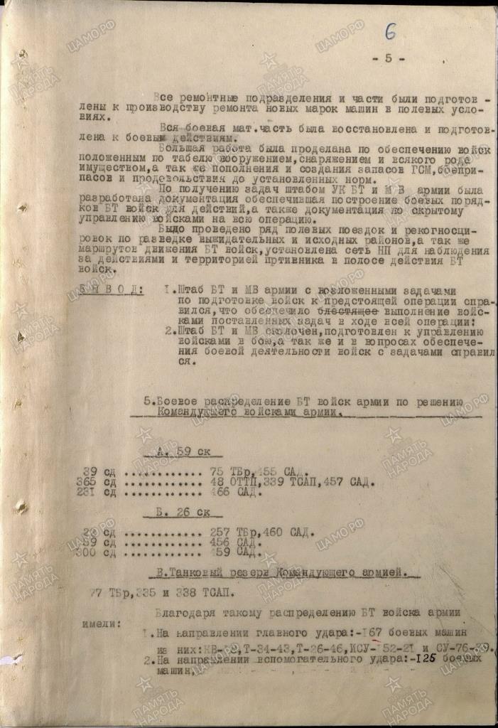

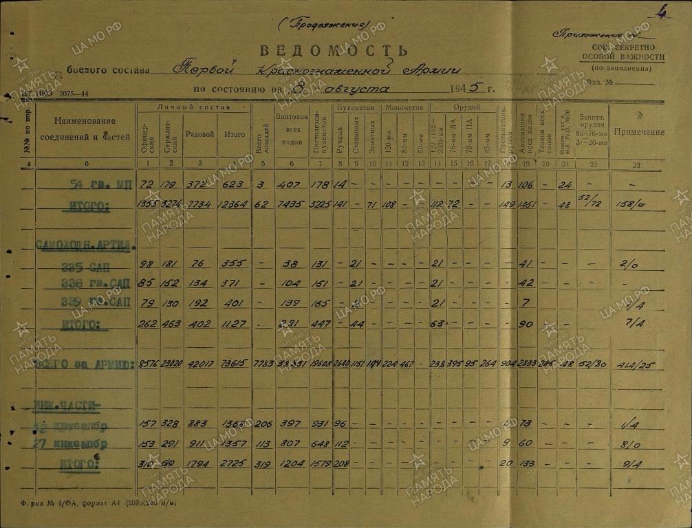

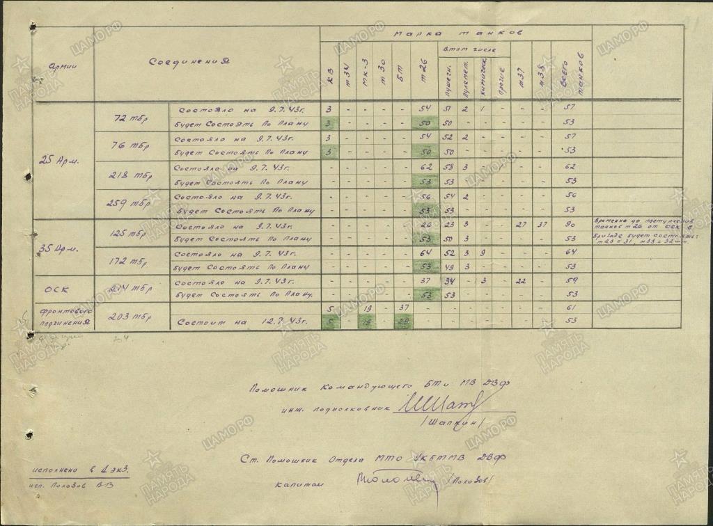

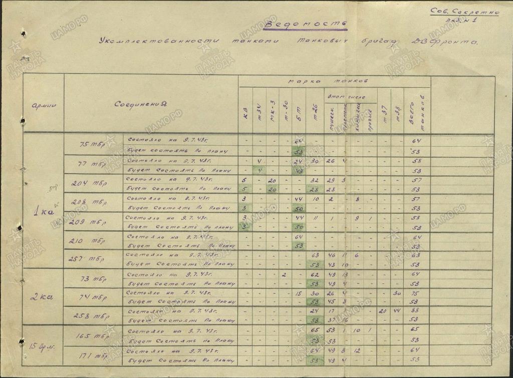

расклад по бригадам на июль 1943
00000107.jpg [ 118.24 КБ | Просмотров: 17080 ]
00000105.jpg [ 127.73 КБ | Просмотров: 17080 ]

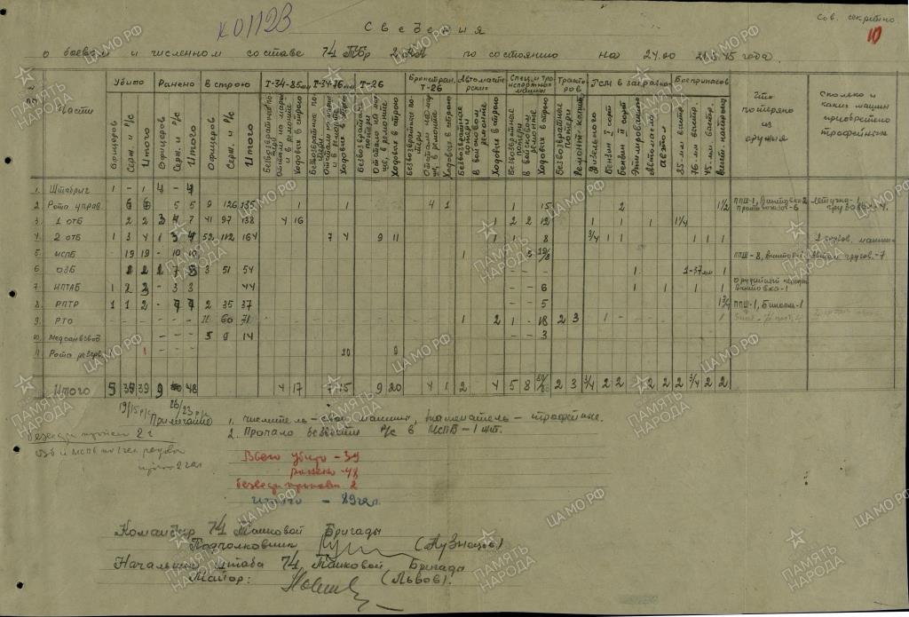

74 тбр
00000070.jpg [ 108.99 КБ | Просмотров: 17069 ]

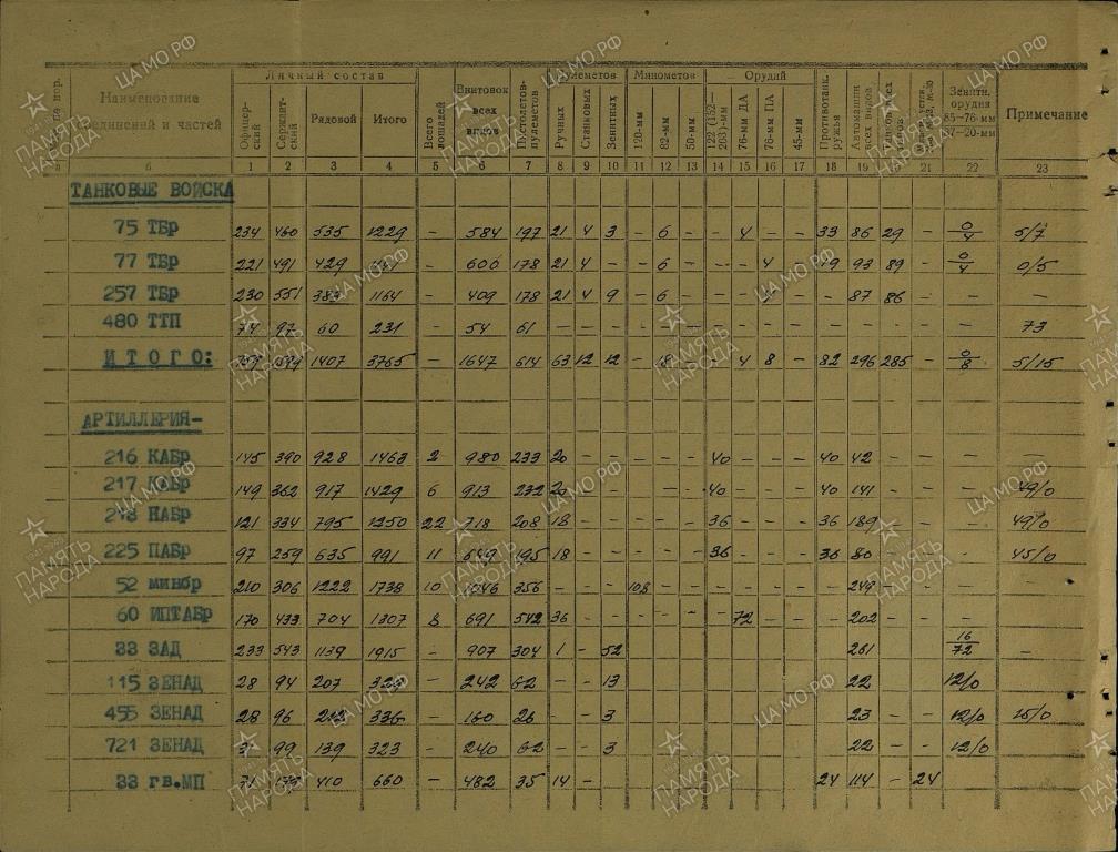

6 гв та
00000052.jpg [ 130.35 КБ | Просмотров: 17050 ]

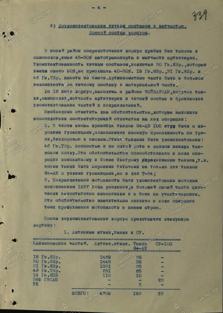

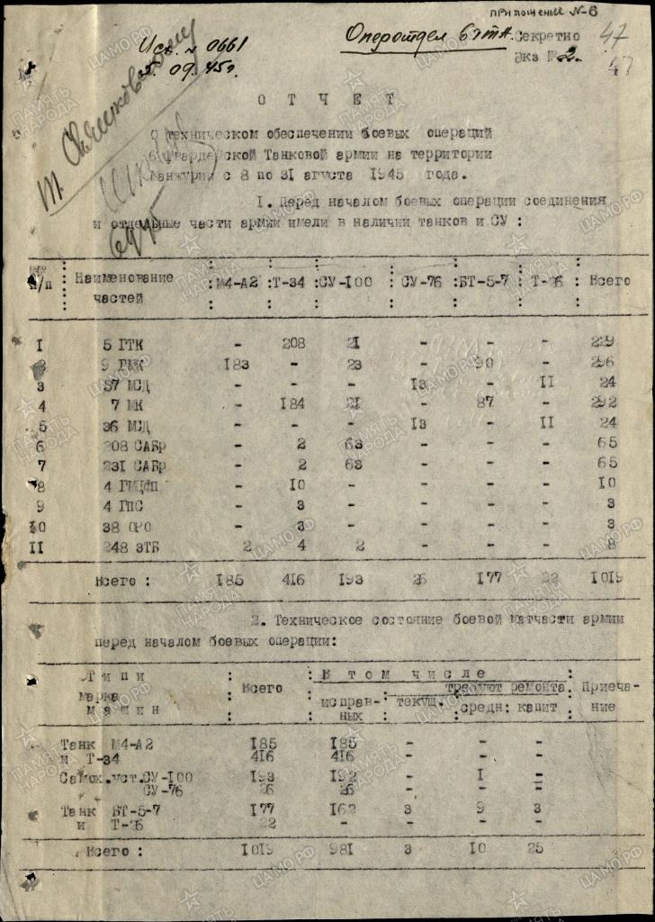

СообщениеДобавлено: 13 сен 2015, 20:01
6 гв та
00000054.jpg [ 152.67 КБ | Просмотров: 17050 ]
00000053.jpg [ 150.2 КБ | Просмотров: 17050 ]

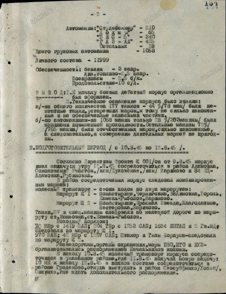

Интересная картина получается. В ноябре 1942г в составе частей и соединений фронтового подчинения ДВФ числились две ТБР - 203-я и 214-я. В них был 91 танк - 5 тяжёлых, 20 средних и 66 лёгких. Ну, последняя бригада (214-я) периодически то в состав ОСК на Сахалине входила, то напрямую ДВФ подчинялась. Хотя с Сахалина никуда не уезжала. И были в ней всегда лёгкие танки (в основном Т-26 из ОТБ 79-й сахалинской СД. На июль 1943г - 37 Т-26). А вот с 203-й бригадой картина интересней. Похоже, что именно в ней на 20.11.1942г были сосредоточены те самые 5 тяжёлых и 20 средних танков (+ какое-то количество лёгких). А что мы наблюдаем на июль 1943г? В 203-й бригаде имеются 5 КВ, 19 МК3 и 37 (а позднее - 28) БТ. Ну с КВ и БТ - понятно - были в 42-м, остались и в 43-м. А вот куда делись "средние" танки и откуда взялись "Валентайны"? Не могло ли быть так, что в ноябре 1942г лёгкие МК3 статисты засчитали за средние? (разница в одну машину объяснима - находилась в ремонте или передана в другую в/ч. То же самое и с лёгкими танками - 37 Т-26 в 214-й ТБР и 37 БТ - в 203-й дают в сумме 74 машины. разница в 8 машины допустима - снова либо ремонт, либо передача в другую в/ч). Кстати, а где формировалась 203-я ТБР? Не в западной ли части СССР (как 204-я, о которой разговор ниже)?
То же самое происходит и с 204-й ТБР. Она начала формироваться в Горьком, с 16.03. по 8.04.1942г и, не закончив формирования, убыла на Дальний Восток, где к 1.05.1942г вошла в состав 1-й КА ДВФ (по другим данным, доформировывалась на ДВ с 28.04 по 20.05.1942г). По статистике, на 20.11.1942г в 1-й КА ДВФ имелось 11 тяжёлых, 22 средних и 470 лёгких танков и , помимо 203-й ТБР, в неё входили 75, 77, 208, 209 и 210-я бригады. На июль 1943г картина следующая: в составе БТ и МВ 1-й КА имеется 11 тяжёлых ( 5 - в 204-й ТБР и по 3 шт - в 208 и 209 ТБР) и всего лишь 4 средних Т-34 (в 77-й ТБР), но помимо них, ещё и 20 МК3 "Валентайн" - и опять-таки в 204-й ТБР (которая в Горьком формировалась и куда из того же Горьковского БТЦентра могли "иномарки" попасть. И снова "меня терзают смутные сомненья" - куда делись 18 "средних" танков (а осталось лишь 4 из 22-х)? Не "Валентайны" ли за них засчитали (18 "средних" и 20 МК3 кое-как стыкуются - пару машин могли в ремонт отправить или ещё куда-нибудь)?
Вот такие "пироги" :)

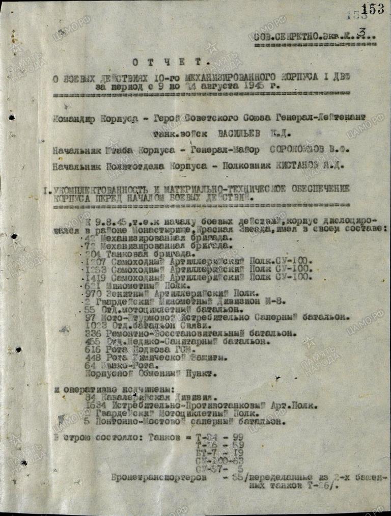

По 204-й ТБР
Начала формироваться в Горьком, с 16 марта по 8 апреля 1942г.
Затем перебрасывается на Дальний Восток, в Приморский край
Продолжает формирование с 28 апреля по 20 мая 1942г. Но на 1.05.1942г уже числится в составе войск ДВФ (1-я КА).
На 17.03.1945г дислоцируется на ст. Манзовка.
Позднее вошла в состав 10-го МК 1-го ДВФ. Дислокация - г. Спасск-Дальний (Уссурийская обл)?
Матчасть на 8.05.1945г - 44 Т-34, 40 Т-26. То есть Валентайны уже куда-то "сбагрили".
Последний раз редактировалось Кубинец 18 сен 2015, 11:35, всего редактировалось 2 раз(а).
