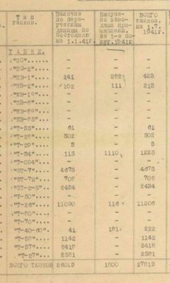

Выпуск танков на 174 заводе в первом полугодии 1941 хт 130 116.докумен 1 и 2.
Screenshot_20231030_195530.jpg [ 161 КБ | Просмотров: 22147 ]
Screenshot_20231030_195606.jpg [ 116.67 КБ | Просмотров: 22147 ]
Автор:  Андрей ко [ 30 окт 2023, 22:21 ]
Заголовок сообщения:  Re: Наличие БТТ в округах на 15.09.40 г.
Ну и количество машин на 1 апреля 1941 с обезличкой можете сравнить с 1 июня 1941.
Кв - 1 266 из них на складе 37 Москва 4
Кв 2 102 из них на складе 1.
Т-35 59
Т-34 441.
Т-28 456 обезличка из них 44.
Т-37 2306 обезличка 50
Т-38 1135(111)
Т-40 96.
Т-26 2 башенные 1282(202)
Т-26 7469(297)
Бт 2 565 (7)
Бт-5 1672(95)
Бт - 5 д 12(7)
Бт-7 4424(63)
Бт-7а 117.
Бт-7м 703.
Рсмк 3
Бт ис 2
Хт-130 501(11)
Хт 133 328
Хт 134 2
Хт 26 325 (74)
Су 5 28(1)
Т-26 сап 59(11)
Тт 131 53(5)
Ту 132 63(4)
Т 26 тяг 207.
Т-27 тяг 182
Т-27 2272.
Так что сколько их было вопрос не закрыт

Итого: 34 танка Т-37/38
6-й кавалерийский корпус
6-я кавалерийская дивизия - 23 БТ, 17 Т-37/38
36-я кавалерийская дивизия - 55 БТ
Итого: 78 танков БТ, 17 танков Т-37/38
2-й стрелковый корпус
49-я стрелковая дивизия - 16 Т-37/38
Итого: 16 танков Т-37/38
28-й стрелковый корпус
42-я стрелковая дивизия - 16 Т-37/38
6-я стрелковая дивизия - 16 Т-37/38
75-я стрелковая дивизия - 15 Т-37/38
100-я стрелковая дивизия - 16 Т-37/38
Итого: 63 танка Т-37/38
21-й стрелковый корпус
17-я стрелковая дивизия - 2 Т-37/38
50-я стрелковая дивизия - 11 Т-37/38
Итого: 13 танков Т-37/38
47-й стрелковый корпус
55-я стрелковая дивизия - 19 Т-37/38
121-я стрелковая дивизия - 24 Т-37/38
155-я стрелковая дивизия - 4 Т-37/38
Итого: 47 танков Т-37/38
Всего в стрелковых и кавалерийских частях: 1 танк неопределенной марки, 78 танков БТ, 287 танков Т-37/38
Автор:  AAG [ 04 окт 2024, 19:41 ]
Интересно, откуда она 25 БТ получила?
Автор:  Андрей ко [ 04 окт 2024, 20:04 ]
Опечатка у Сергея была.
Резерв 10 армии
6 КК
6 кд 48.
36 кд 55.
37 сд т37/38 17
Цифра 23 к 113 сд
