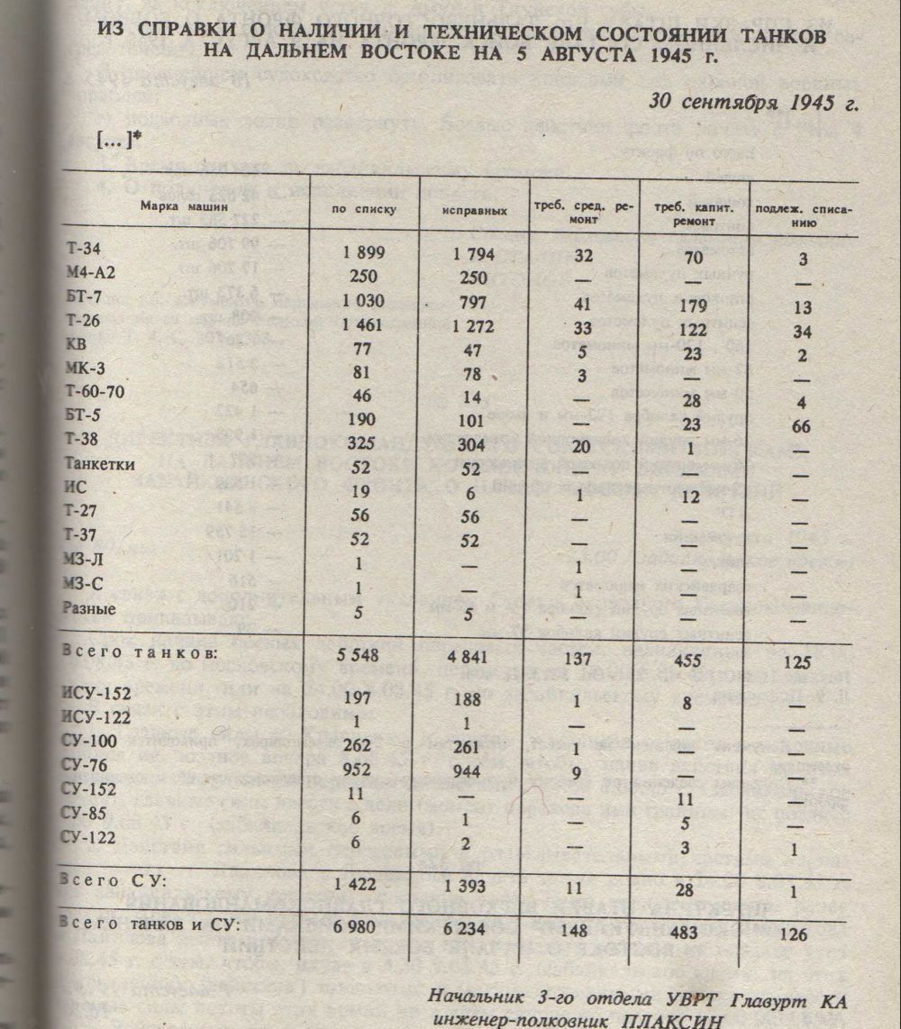

сколько их было
2389043.jpg [ 192.32 КБ | Просмотров: 85556 ]

 Заголовок сообщения: Re: Танки на Дальнем Востоке.
СообщениеДобавлено: 05 мар 2015, 23:13
Предлагаю в этой теме обсуждать наличие танков в различных частях и соединениях БТ и МВ КА на Дальнем Востоке в 1945г.
для начала
сколько их было
уже давал эти данные - viewtopic.php?f=42&t=108
Но в этой таблице не все танки расписаны. ;)
По графе "танки разные - 5 шт" проходили танки ЗабФ: один М3с, один М3л, одна "Матильда" МК 2, один Pz II и один Pz III.
Танкетки указаны не все. "Танкетки - 52 шт" - это техника 1-го ДВФ, а "Т-27 - 56 шт." - машины 2-го ДВФ. ЗабФ почему-то данные по танкеткам не предоставил. Их там было 97 штук. Итого - 205 машин. К 20.12.1945г осталось 200.
Не указаны специальные танки (было несколько ХТ на базе Т-26, ОТ-34 - они проходили по спискам обычных танков Т-26 и Т-34. И 20 мостоукладчиков "Валентайн-ножницы" Мк3М - в составе двух отдельных танко-мостовых рот 1-го ДВФ).
Последний раз редактировалось Кубинец 05 мар 2015, 23:38, всего редактировалось 3 раз(а).
