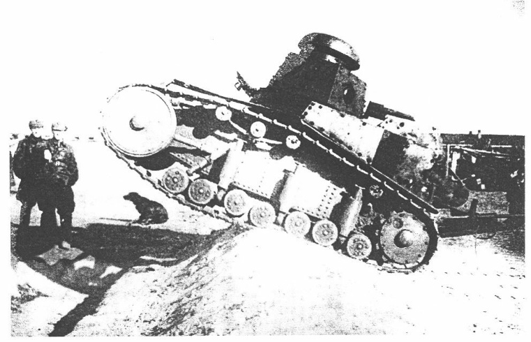

Комментарий к файлу: Брошура "ПЕРВЫЕ СОВЕТСКИЕ ТАНКИ"
Танк Т-18 проходит испытания, ОДВА. Октябрь 1929.
Хотя больше похоже на Орловскую танковую школу.
111.jpg [ 131.3 КБ | Просмотров: 14028 ]
